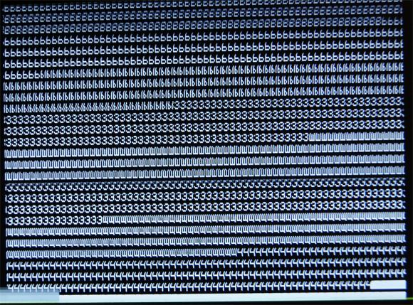

    Собрал часть платы, касающуюся самого РК86. Плата запустилась сразу после выставления пинов.
    Но на экране только набор символов. Похоже, что на экран выводится не та область памяти.
    Но с этим разберемся. Главное, что все БИСы программируются и основа работает.
    Теперь соберу контроллер клавиатуры и посмотрю, что там дальше.
    Пока нашел только одну ошибку. Резисторы R8-R11, R14, R17 не соединены с +5V.
