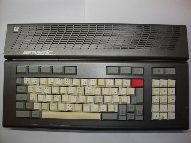

    Здравствуйте.
    У кого есть ПЗУ клона ZX-Spectrum Magic 05.
    Поделитесь пожалуйста.
    После старта показывает надпись "(c) 1991 Sinclair Research Ltd"
    Корпус и плата как на фото.

    Магик-5 похож на Кворум 64,значит и ПЗУ должно быть такое же?
    Моё железо
    Delta_micro /repair status/
    Москва_48кb /repair status/
    14.01.2005
    Ekaterinburg
    2,726
    19
    148
    91 сообщений
    Да, это одна и та же схемотехника,кроме адресации дополнительного порта расширенной клавиатуры.
    В Магике (во всех моделях) дополнительный порт адресуется кодом 0xFC, а в Кворумах 0x7E.
    Заводские платы "Магик-5" были доработаны в части адресации этого порта и в них установлены ПЗУ с прошивкой "Кворум 64".
    Особенность прошивки этих моделей именно в части наличия поддержки расширенной клавиатуры, а также русификации, которая также выполнена по разному.
