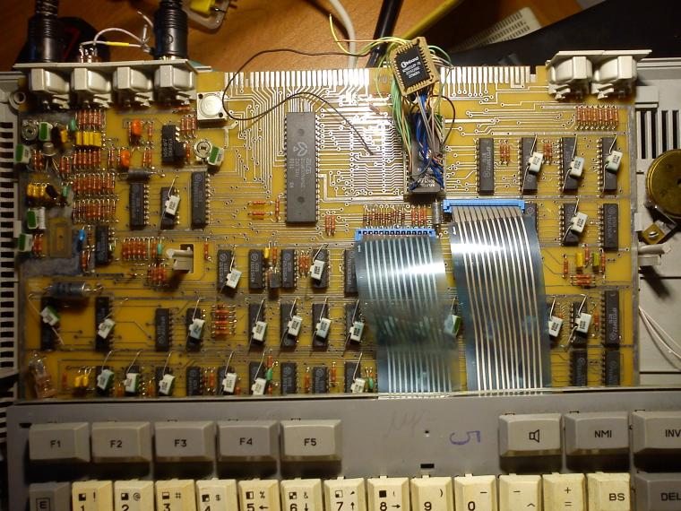

    Приветствую участников форума!

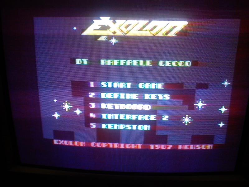

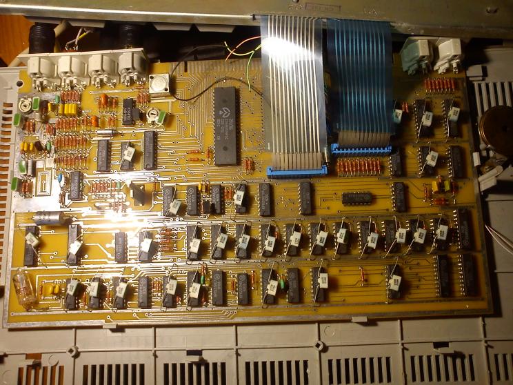

    Недавно приобрёл себе Кворум-64, тут же возникла проблема, так как первая игра в которую хотел поиграть на железе Myth: History in the Making не загружается (виснет во время загрузки)
    Вопрос к владельцам Кворумов: только на моём экземпляре эта игра не работает, или проблема в схеме? Если второе, то как пофиксить?
    До меня, похоже, внутрь не лазили (стояла пломба).
    Пробовал шить оригинальный BASIC, с ним тоже самое.
ID:	68383   Нажмите на изображение для увеличения.

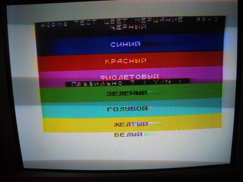

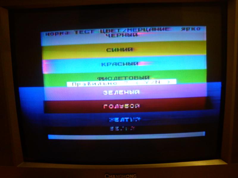

    Еще интересует как избавится от этих квадратиков

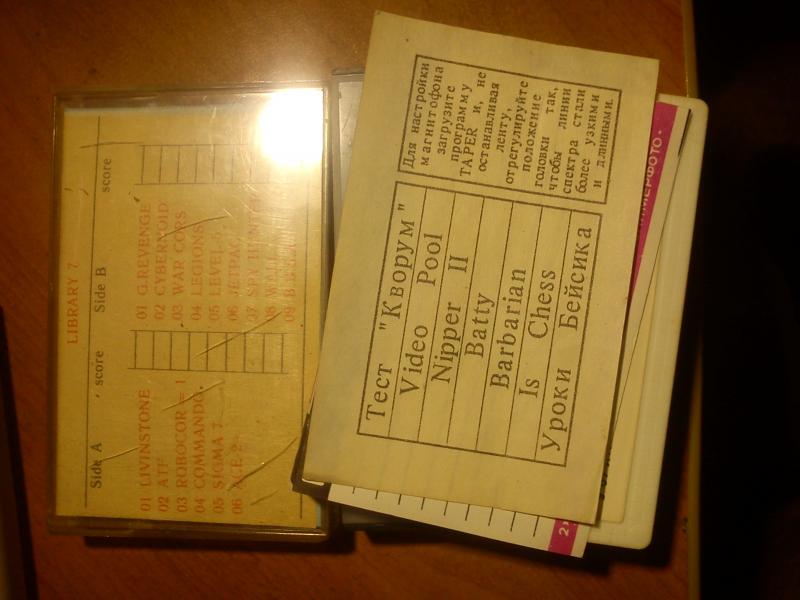

    Иии.... есть ли образ этой кассеты в сети? Охота потестить Кворум
    Есть TAP-образ тестовой программы Кворума:TEST_Q.zip

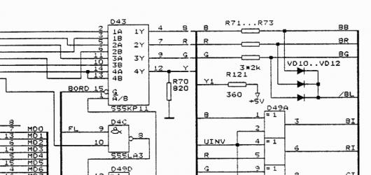

    Да, это неприятная особенность в схеме Магик 5, которая перешла в Кворум 64.

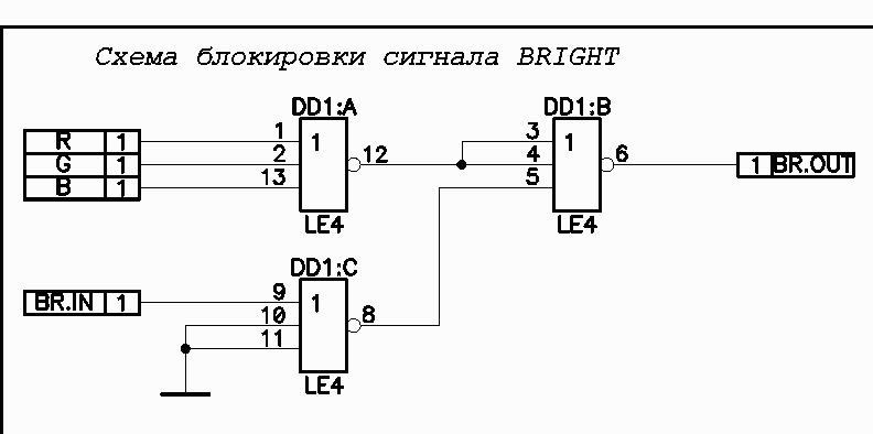

    Доработка заключается в блокировке сигнала Y при нулевых уровнях сигналов R,G,B.
    Надо отрезать сигнал Y после резистора R70 и вставить в разрыв BR.IN/BR.OUT.
    Разрыв BR.IN/BR.OUT это между 8 и 5-ым выводом LE4, я правильно понимаю?

    Сигнал яркости Y подать на вход BR.IN, а вместо него для управления яркостью использовать BR.OUT

    caro, теперь понятно стало
    Значит этой самой LE4 в схеме нету, её добавлять надо?
    Да, это дополнительный элемент.

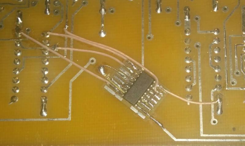

    Вот вариант доработки с 1533ЛЕ4 (74LS27D) в корпусе SOIC14:

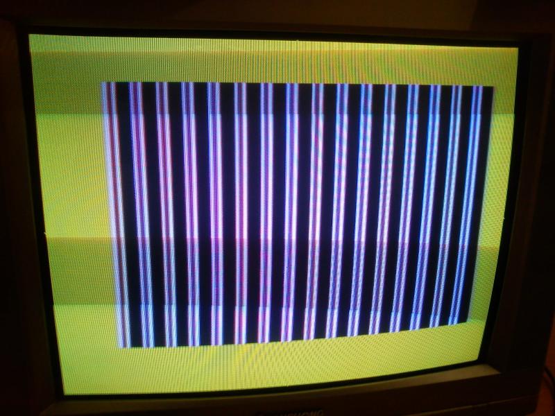

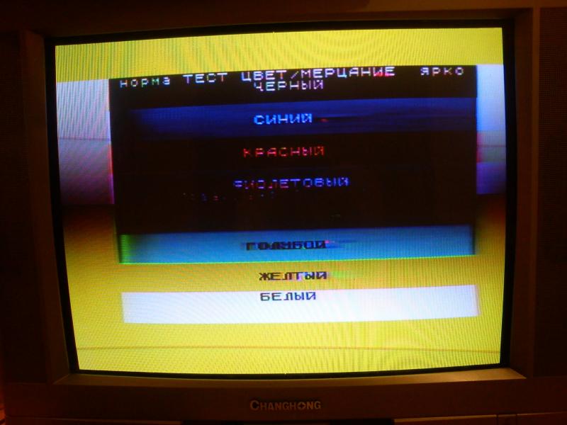

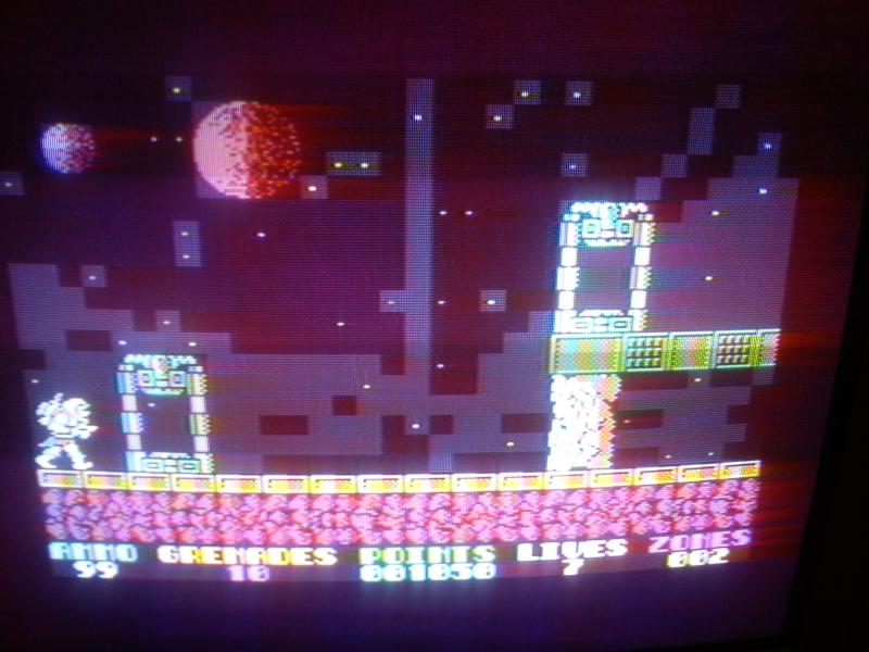

    Что то сломалось, при включении бордюр желтый
    такое ощущение, что у бордюра пропал синий цвет
    вот такое изображение в программе:
    а это нажал клавишу INV
    Куда копать тут?

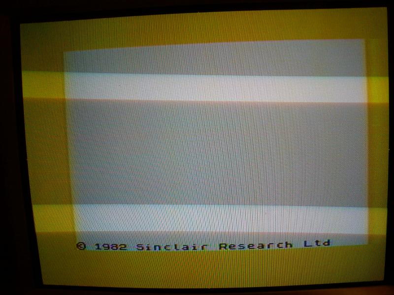

    Вобщем предыдущую проблему удалось решить
    но появилась новая, курсор перестал мигать и вообще, на команду "FLASH 1" никакой реакции
    где на схеме сигнал FLASH у меня найти не получается, ткните пальцем пожалуйста кто шарит
