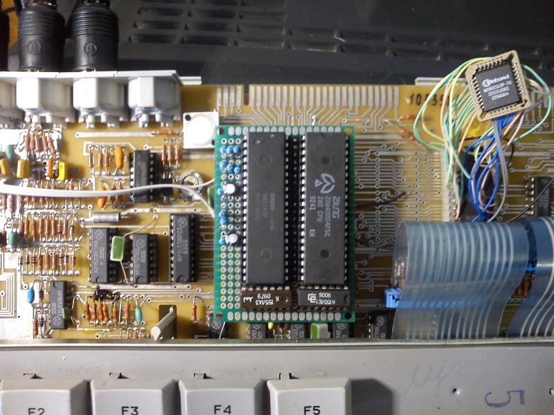

    Flash - это сигнал FL на первом листе схемы, справа сверху на трех инверторах 561LN2 (D1F, D1E, D1D).
    Уходит на 9ю ногу D4 (555LA3) на втором листе
    04.01.2013
    г. Свердловск, Луганская обл., Украина
    36
    AlexCrush, спасибо тебе большое
    я чёт думал, что на 561LN2 читалка tape только собрана, и на ней у меня вылетел 1 лог.элемент, поэтому заменил её на то, что было (74LS04P) читалка стала работать, а мерцание перестало...
    щас вставил ЛН2 обратно, действительно, FLASH заработало...

    Если я подключу к нему AY по этой схеме, http://sblive.narod.ru/ZX-Spectrum/A...AY-ADAPTER.htm не расширяя память до 128К, будет ли это работать?
  4. #14
    04.01.2013
    36
    Подключил. Работает
