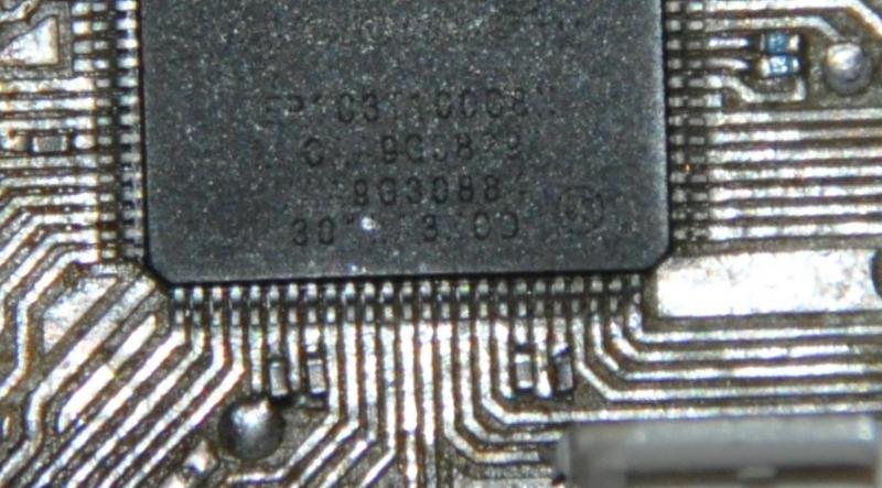

    Цитата Сообщение от siemensC35 Посмотреть сообщение
    Не знаю как оно с точносью но крупногабаритные дорожки точно хорошо будут выходить
    результаты средненькие, 0.25 мм еще можно получить более-менее, если надо точнее - то печально.
