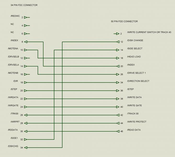

    При работе с 8 дюймовым дисководом, столкнулся с проблемой управления током записи после 43 трека.
    Современные контроллеры этого делать не умеют, поэтому было решено сделать аппаратный ограничитель тока.
    Схема максимально проста так как собрана на микроконтроллере.
    Монтируется устройство непосредственно на плате дисковода.
    Схема и прошивка прилагается.

    на ВГ93 есть, да, но не на at/atx машинах.
    в моем случае wd37C65 хоть и имеет такой вывод, но включить его можно переведя контроллер в режим base или special... bios на это не рассчитан.
    Извиняюсь, но спрошу пока не забыл. А есть где-то тема, как подключить 8" дисковод к современному контроллеру?
    тему такую не находил, но тоже было бы интересно почитать.
    в моем случае дисковод был с 50-ти пиновым разъемом, а там все пин-в-пин, кроме motor on. его надо на head load подключить или head load соединить с drive select.
    все просто, но это если только читать дискеты. если писать, то надо еще ограничитель тока записи.
    все это справедливо для правильно сконфигурированного джамперами дисковода.
    p.s. дискеты с soft sectors замечательно читаются прогой imd 1.18

    по просьбе anasana добавляю схему подключения 8" дисковода к PC
    p.s. все нечетные пины обоих разъемов соединены между собой и "сидят" на массе.
