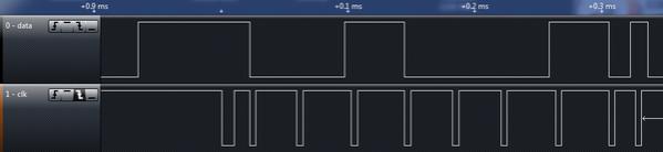

    Набросал программку с протокольчиком ps/2 (на основе исходников из Ардуино).
    Собрал переходник. Подключил его к "ПУ", воткнул в него USB-клаву.

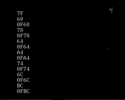

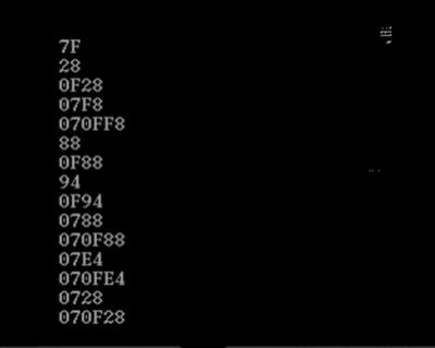

    Вот что получил на экране.

    Там в верху 7F, это ответ USB-клавы на инициализацию. А дальше по две строки нажатие и отпускание клавиш USB-клавы.
    Нужно разбираться, некоторые клавиши при нажатии дают один код, некоторые два...

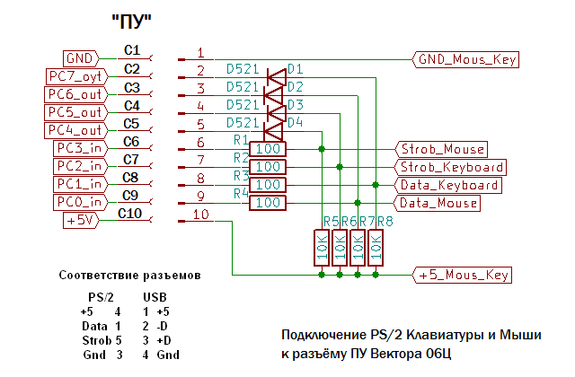

    Схема переходника "ПУ" - PS/2 (USB)
    С замашкой на одновременное подключение и клавы и мыши.

    Ну я уже успел на переходнике к USB запараллелить ps/2 разъём будет для экспериментов.
