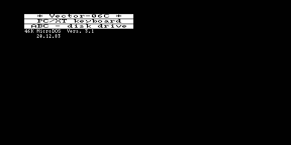

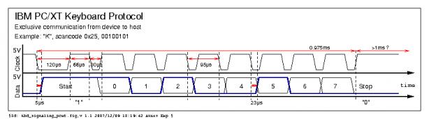

    Набросал программку с протокольчиком ps/2 (на основе исходников из Ардуино).
    Собрал переходник. Подключил его к "ПУ", воткнул в него USB-клаву.
    Вот что получил на экране.
    Там в верху 7F, это ответ USB-клавы на инициализацию. А дальше по две строки нажатие и отпускание клавиш USB-клавы.
    Нужно разбираться, некоторые клавиши при нажатии дают один код, некоторые два...
