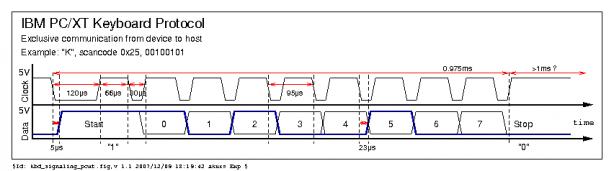

    ivagor, тест пока не запускал. Т.к. уверен, что работать не будет
    Чем больше разбираюсь, тем больше запутываюсь...
    Прихожу к выводу, что описанная в статье "ХТ-клава", моя "ЕС1840" и "IBM PC/XT" - это три совсем разные клавиатуры...
    все они между собой имеют отличия. Некоторые не критичны и не помешают работе, некоторое отличия принципиальны.
    Например:
    1. Алгоритм из статьи читает/ждет 11 синхро-Бит. Первые 2 пропускает (как Старт-биты) 8 - данные, 1 - Стоп-Бит.
    НО у ЕС и РС/ХТ в пакете только 10 синхро-Бит. 1 - Старт, 8 данные и 1 Стоп.
    2. Алгоритм из статьи и ЕС считают, что чтение данных происходит по переднему фронту строба, а в описании РС/ХТ ясно видно, что по заднему фронту (спаду)...
    3. у ЕС стоп-бит = "1", а из описания РС/ХТ следует, что стоп-бит должен быть "0".
    4. В ЕС-клаве передача данных о нажатии/отпускании клавиш начинается с выставления "1" на шине данных, причём за 66мкс до первого синхроимпульса. А в описании РС/ХТ явно всё начинается с перевода синхры в "0".
    5. эксперимент показал, что если у ЕС-клавы "зажать" в "0" шину данных, то она совсем не будет пытаться что-то передать или сообщать о том, что ей есть, что сказать, она не будет "дёргать" шиной синхры. А ведь именно этого ждёт от клавиатуры алгоритм из статьи.
    Приложу скриншот логгера нажатия клавиши ЕС-клавы и найденное в нете (на этом форуме в архиве) описание протокола РС/ХТ-клавы.
    Я читал (если очень нужно, попробую еще раз найти), что оригинальные XT-клавы давали 2 старт-бита, клоны - 1 старт бит.
    Насчет полярности сигналов - если их оба инвертировать, то тогда получается нормально?
    На мой взгляд принципиальных проблем тут нет, попробуй переделать IBMKBD, чтобы он правильно заработал с имеющейся клавиатурой. Там ведь переделка в основном касается только полярности (которую можно попробовать и аппаратно изменить), еще возможно придется уменьшить на 1 число принимаемых бит. По аналогии я потом постараюсь переделать mdos2xt.
    На счет 2-ух старт-бит написано в википедии, но там написано, что после 8ми бит данных идет ещё и отдельный бит указывающий нажата клавиша или отпущена.
    На полярность стоп-бита можно вообще не обращать внимания, т.к. он просто игнорируется.
    Сейчас разбирался в исходнике теста хт-клавы. Попробую уменьшить кол-во принимаемых старт-бит и изменить принцип проверки готовности клавы передать данные. А дальше будет видно.
    Хотя было-бы интересно найти настоящую ХТ-клаву и посмотреть логером её протокол.
    Т.к. в 90-ых ходили разговоры, что при создании семейства ЕС (или это речь была про "Поиск") были внесены какие-то не значительные изменения, которые вроде как в основном не влияли на работу компа и фирменного софта, но позволили для производства не покупать лицензию. Но тем ни менее в очень редких случаях эти внесённые изменения вылазили боком и некоторый софт отказывался работать...

    Попробую уменьшить кол-во стоп-бит и изменить принцип проверки готовности клавы передать данные.
    Лучше сначала попробовать изменить принцип, а потом уменьшить количество (наверно все же стартовых, не стоповых) бит.
