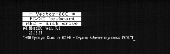

    Я читал (если очень нужно, попробую еще раз найти), что оригинальные XT-клавы давали 2 старт-бита, клоны - 1 старт бит.
    Насчет полярности сигналов - если их оба инвертировать, то тогда получается нормально?
    На мой взгляд принципиальных проблем тут нет, попробуй переделать IBMKBD, чтобы он правильно заработал с имеющейся клавиатурой. Там ведь переделка в основном касается только полярности (которую можно попробовать и аппаратно изменить), еще возможно придется уменьшить на 1 число принимаемых бит. По аналогии я потом постараюсь переделать mdos2xt.
    На счет 2-ух старт-бит написано в википедии, но там написано, что после 8ми бит данных идет ещё и отдельный бит указывающий нажата клавиша или отпущена.
    На полярность стоп-бита можно вообще не обращать внимания, т.к. он просто игнорируется.
    Сейчас разбирался в исходнике теста хт-клавы. Попробую уменьшить кол-во принимаемых старт-бит и изменить принцип проверки готовности клавы передать данные. А дальше будет видно.
    Хотя было-бы интересно найти настоящую ХТ-клаву и посмотреть логером её протокол.
    Т.к. в 90-ых ходили разговоры, что при создании семейства ЕС (или это речь была про "Поиск") были внесены какие-то не значительные изменения, которые вроде как в основном не влияли на работу компа и фирменного софта, но позволили для производства не покупать лицензию. Но тем ни менее в очень редких случаях эти внесённые изменения вылазили боком и некоторый софт отказывался работать...

    Попробую уменьшить кол-во стоп-бит и изменить принцип проверки готовности клавы передать данные.
    Лучше сначала попробовать изменить принцип, а потом уменьшить количество (наверно все же стартовых, не стоповых) бит.
