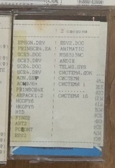

    Обнаружилась фотография кассеты с программой AON и, видимо, схемой АОНа.
    Наверняка у кого-нибудь в архивах есть эта программа.
    В этом образе http://pdp-11.ru/mybk/IMG/ANDOS/ANSYS2.IMG

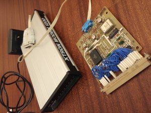

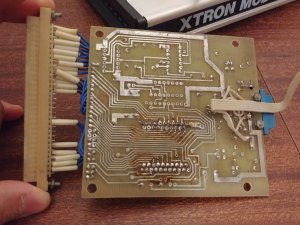

    Я собирал "модемы" в виде блока на порт БК.

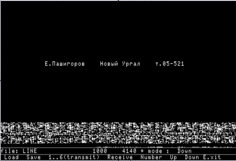

    Программу для связи писал сам. По сути это просто копировщик файлов. Но программа для связи
    позволяла набирать номер и прослушивать гудки на встроенный динамик.
    Скорость передачи также можно было выбирать, в зависимости от качества линии.
