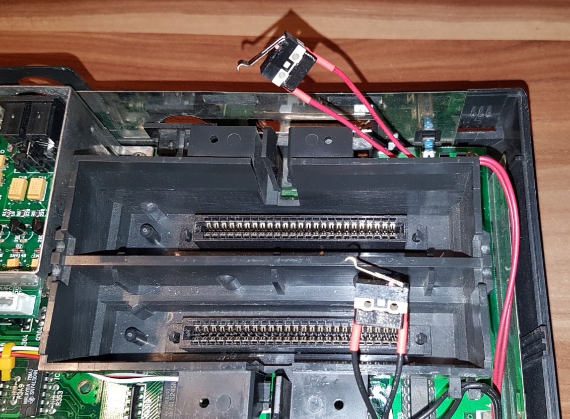

    Недавно попалась мне 503я машинка с убитыми в хлам микропереключателями в слотах. В итоге питание иногда пропадало совсем, иногда "моргало". Причина - испорченные контакты микропереключателей, которые вместо полного замыкания давали резистивность в сотни Ом. Отмывка в спирте не особо помогла, хотя и увеличила интервалы между глюками.

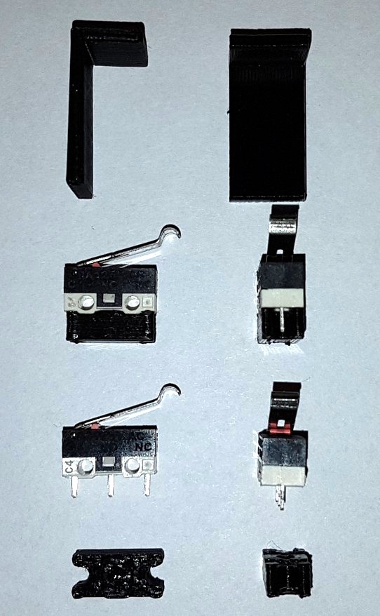

    В итоге было решено найти замену обоим микропереключателям. Но это оказалось не так то просто. Микропереключатели этого типа уже давно не выпускаются, а современные китайские модели не подходят по размеру. Было принято решение купить наиболее подходящий по размеру микропереключатель и нарастить его с помощью добавочной детали, распечатанной на 3д принтере. Эта деталь печатается за пару минут и после очистки от лишнего пластика приклеивается к нижней части микропереключателя. Деталь была спроектирована с таким рассчётом, чтобы провода к крайним контактам можно было бы припаять уже после её установки на микропереключатель. Детали и переключатели в сборе можно увидеть на этой картинке:
    Микропереключатели рассчитаны на 125 вольт, так что они должны проработать в низковольтовом режиме достаточно долго. Хотя кто их знает - всё-таки Китай. Я покупал их на АлиЭкспресс по доллару за десяток:
    https://www.aliexpress.com/item/10-P...925876989.html
    Так как микропереключатель оказался чуть толще оригинала, для его надёжного крепления в выемке желательно установить дополнительную пластиковую деталь, которая чуть подвинет защёлку в сторону. Результат установки можно увидеть на этой фотке:
    Работа переключателей была проверена с несколькими самыми толстыми и тонкими корпусами картриджей. Нареканий не было. Так что я выложил модели деталей в репозиторий:
    https://www.thingiverse.com/thing:3496500
    Выводы микропереключателя надёжно защищены пластиком и не выступают за его габариты, но всё же рекомендую поставить термоусадку на оба провода, как показано здесь:
    В общем получилось не идеально, но вполне хорошо ИМХО.

    Микропереключатель не герметичный, поэтому его можно не снимая задуть WD40. Если он просто окислился, а не физически сломан то жыжа в него затечет и ему отляжет.

    Ненадолго, наверное, полегчает. После промывки в спирте как только снова начинаешь втыкать-вытыкать карики, проблемы возвращаются. Если контакт окислился, то ему нужно что-то другое. Вроде есть какая-то спецхимия для чистки контактов. Но я не пробовал ещё.
    Да лет 10 уж как работает. И не тока в ямахах.
    Если контакт окислился, его надо затянуть масляной пленкой. Доступ воздуха к металлу прекратится, а в процессе работы он сам за себя зачистится.

    Интересно, надо попробовать на выпаянных из Ямахи микриках. Вэдэшка, я слышал, делает чудеса...

    На самом деле помогает действительно очень часто и хорошо, если переключатель не разрушен механически (в микриках такой конструкции бывает лопается или трескается подковообразная пружинка). Единственно после заливки надо переключатель "разносить", переключив его пару десятков раз, чтобы оксидную пленку между контактами самими же контактами содрало. Дальше по мере эксплуатации контакт будет только улучшаться.
    В любом случае способ очень дешевый, затрат времении и денег минимум, а переключатель все равно потенциально на выброс. Поэтому если поможет - то хорошо и надолго, ну а если нет, то ничего и не потеряешь, все равно кандидат в замену.
