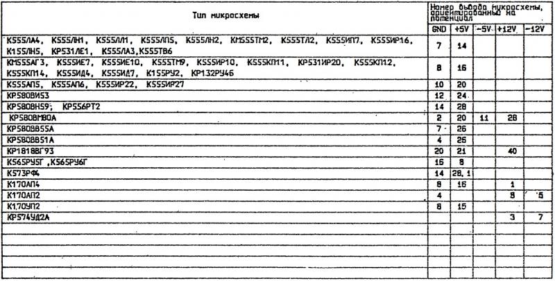

    заменил АП4 похоже дело не только ( или не столько) в ней. при первом включении был проблеск цветной полоски внизу экрана телевизора (глюк наверное) дальше тишина. проверял на AV входе телевизора с
    разъема XS7 3 - видео 2 - GND. если отключить телек то начинает греться ЦП и АП4. При этом на осциле зафиксировал напряжение по линии - 12 В равное - 11,4 О_О что еще может коротить? БП ATX на линии -12 В 0,8А дает и на ХХ там четких -12. ЦП заменить :-/
    01.02.2018
    г. Железногорск
    131
    Пришла в голову мысль, что может дело в усилителях (буферах) D41, D56, D58 там где двухполярное питание. Ну еще ЦП заменю, правда выдирать его не оч удобно :-(
    Ну, 170 серия дохнет при переплюсовке, но если новая АП4 греется, то следующий -- проц. Откуси лучше тушку от ножек, и их по одной -- там плата *****, если весь сразу выпаивать даже аккрутано, то могут быть микрообрывы.

    выдрал проц. Сперва оплеткой, потом новым оловоотсосом Rexant потом фен. туго но пошло. Вроде все цело. Еще думаю выдрать КР574УД2А. она тоже греется. Есть смысл замарачиваться и ставить "охлаждение" на ЦП ? или ну его нахрен
  5. #15
    07.06.2016
    21
    Дык а с заменой проца-то он заработал? Если нет, то дело не в операционнике, хотя он и не должен греться.

    01.02.2018
    г. Железногорск
    131
    После замены ЦП, замены 170АП4 мало чего поменялось
    https://yadi.sk/i/AnRxErNLGpCFKQ - 7 й вывод 170АП4
    https://yadi.sk/i/v7EU_QrDeEy0PQ - 10 й вывод 170АП4
    https://yadi.sk/i/wnQi-SFAlhZzYw - 15 й вывод 170АП4
    замерил токи: -12 В - 10мА
    + 12 В - 60 мА
    + 5 В 2,3 А
    так понимаю токи в норме.
    греется линейка КР132РУ4 (прям сильно) греется ЦП и 170АП4 но заметно меньше, сигналы с ЦП вроде есть ( сильно детально не смотрел) ЩД с ЦП тоже не смотрел
    на видеовыходе это: https://yadi.sk/i/8ldk1A5YHg2zgw т.е. синхросигнал без видео ( ну это если я все правильно понимаю)
    Это нормально, они 400мВт потребляют при скромном размере.
