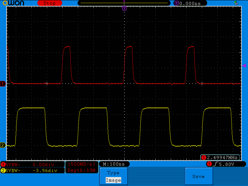

    Привет всем после затишья
    Подскажите прав я или нет как должны выглядеть сигналы F1 и F2 на проце? У меня так:
    F1 - https://yadi.sk/i/_BY968SJ5Yjtgg
    F2 - https://yadi.sk/i/_reH0G-UFhB84g
    АП4 менял уже три раза. результат одинаковый + стойкий нагрев КР132РУ4 ВСЕЙ! при этом она вроде работает. ( все сигналы норм)

    Что-то мне оба не нравятся, особенно Ф2.
    И ещё, важна фаза.

    Iwa955, вот смотри, 1 канал - F1, 2 канал - F2.

    Ну да... на входе АП4 https://yadi.sk/i/qxIE8reF5_XUrw полез искать че они так....
