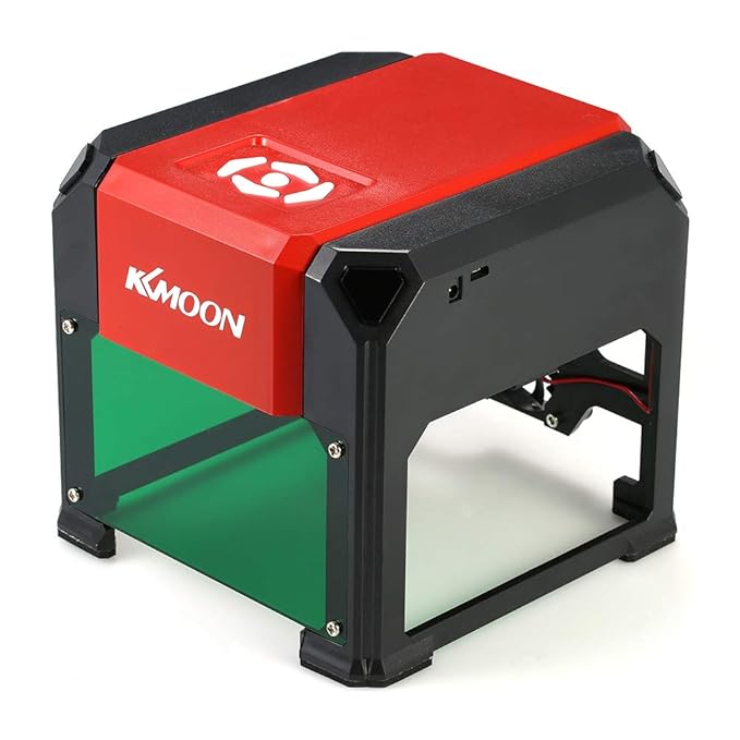

    Прикупил себе на ДР лазерный гравер на 3000мА. Вот такой:
    https://www.amazon.de/gp/product/B07H3PWLNG
    Изначальная идея была в том, чтобы на чёрных корпусах всяких поделок напечатанных на 3Д принтере можно было гравировать логотипы и названия устройств. Для белых и полупрозрачных корпусов это не нужно - достаточно сделать буквы полыми внутри стенки корпуса и надпись уже хорошо читалась. После нескольких попыток были сделаны следующие выводы:
    - мощность лазера надо ставить на максимум - 100%
    - гравировка неэффективна на металле и отражающих поверхностях
    - на работающий лазер лучше вообще не смотреть, даже сквозь защитное стекло
    - мелкие детали (до 0.5 миллиметра) гравируются плохо в виду малого разрешения устройства
    - гравировать лучше всего однобитное чёрно-белое изображение
    - надо фокусировать лазер на поверхности каждый раз, чтобы обеспечить максимальную эффективность гравировки
    - фокусировка лазера на чёрной поверхности PLA сильно затруднена, так что надо сначала положить бумажку и уже на ней сфокусировать луч
    - на белом и полупрозрачном PLA пластике гравировка неэффективна даже с долгой экспозицией, на жёлтом ABS гравировка получилось, но нечётко
    - на чёрном PLA пластике время экспозиции надо выбирать индивидуально для каждой бобины, максимальная глубина при гравировке - 0.2мм
    - помещение во время гравировки должно хорошо проветриваться
