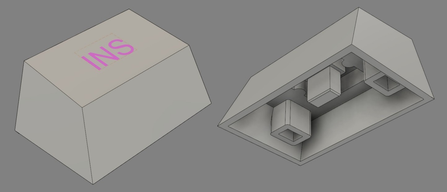

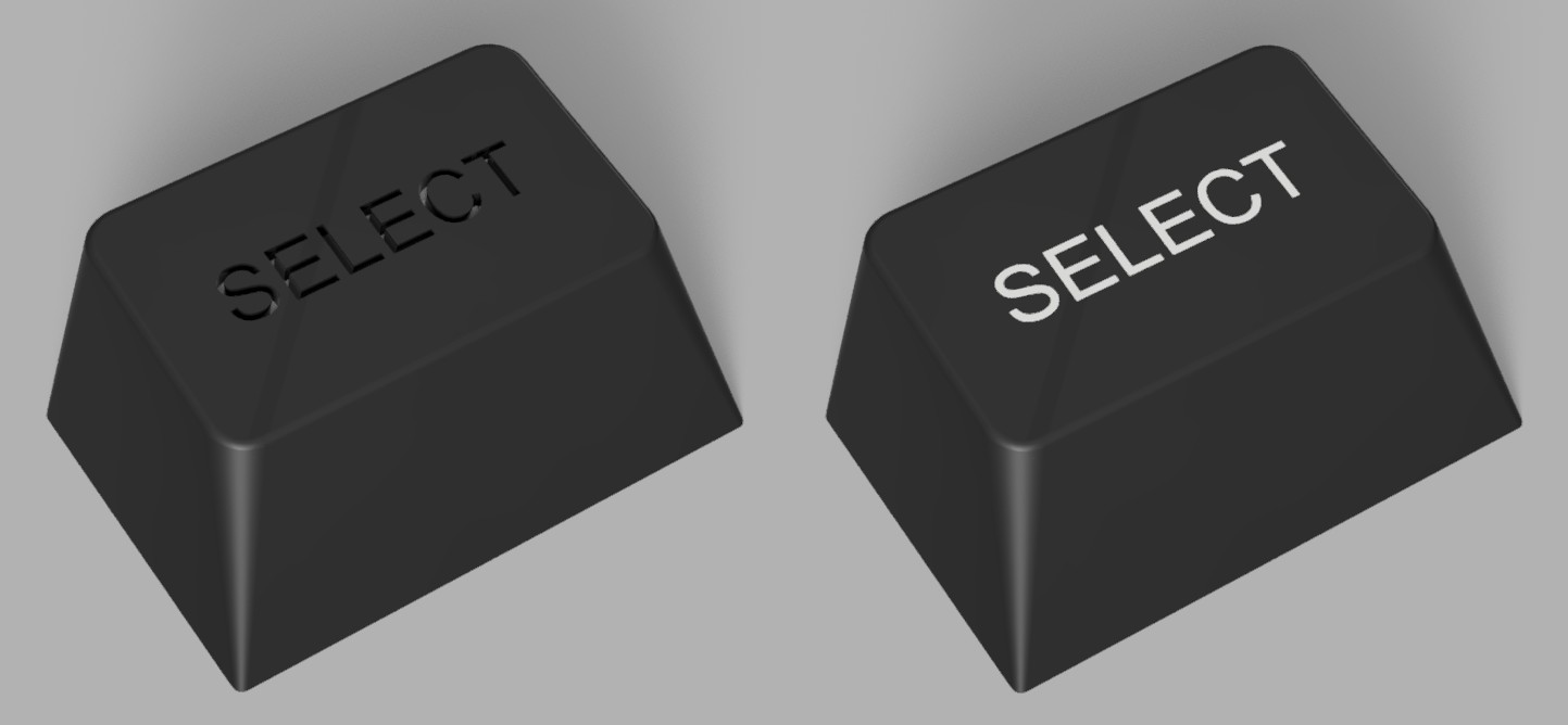

    Блин, я тут поэкспериментировал с кнопкой и понял, что раньше просто тупил. Тогда и появилась идея двухкомпонентной кнопки, у которой внутренняя часть печатается на обычном экструдерном принтере, а внешняя часть с прорезью для букв печатается на УФ принтере. Здесь решается 2 задачи - PLA пластик более упруг и мелкие части, им напечатанные, не сломаются при насаживании кнопки на толкатель (как уже проверено). Внешняя же часть будет напечатана с высоким качеством и будет неотличима от обычного литья (надо только цвет подобрать правильно). Прелесть в том, что соединив верхнюю и нижнюю части кнопки можно в дырки от букв шприцом залить смолу другого цвета и потом сунуть эту конструкцию под УФ лампу. Буквы затвердеют и будут влиты в пластик внешней части кнопки. В итоге мы получим почти неотличимую от оригинала кнопку. Вот пример:
    Внутренняя часть выглядит так:
    Замечу, что это пока только частично подкреплённые практикой идеи. Исполнение столкнётся с некоторыми трудностями, например буквам, к которых есть внутреннее замкнутое пространство (например В, О, А) придётся это самое пространство заполнять, напечатав мелкие части и приклеив их на внутреннюю часть кнопки перед заливкой смолы другого цвета. А это ещё тот гемор...
    Кстати, заметил косяк в модели кнопки, которая была выложена раньше и поправил его. Также выложил двухкомпонентную кнопку со слоем, в котором можно редактировать буквы. Полученный скетч экструдируем на 1.01мм и вырезаем им дырки в наружней части кнопки для печати на УФ принтере. Внутренняя часть остаётся неименной. Модельки здесь:
    https://www.thingiverse.com/thing:3446006

    Заливание смолы мне кажется тем еще занятием при таких миниатюрных масштабах. Кончится все тем же шкуреньем и шливованием, только еще нанюхавшись всякой бяки.
    А нельзя сделать трехкомпонентную кнопку? Внешняя часть - SLA с негативом букв, внутренний вкладыш с текстом тоже SLA уже с выступающими буквами, а сзади арматура и толкатель из FDM?
    Больше игр нет
  11. #40
    08.07.2015
    г. Бохум, Германия
    1,799
    225
    709
    349 сообщений
    Была такая идея вначале, и конечно можно попробовать, так как толщины хватает. Но блин менять смолу в принтере - это такой гемор! Проще залить в готовые канавки жидкую смолу, спиртиком (изопропиловым) отмыть косяки и под УФ лампу. Но можно попробовать, сделаю примерчик. Печатать на УФ принтере не буду пока не станет тепло и можно будет открыть окна. Иначе звиздец, а не запах...
