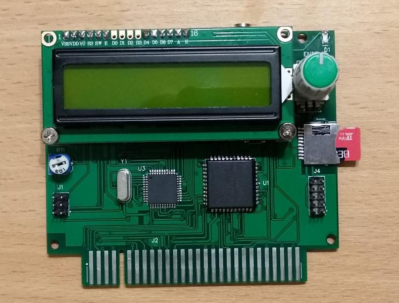

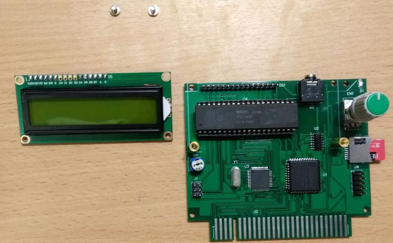

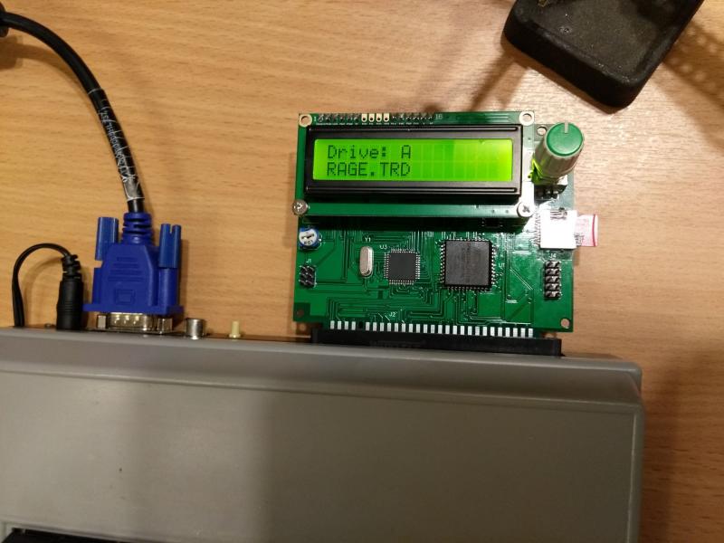

    Приехали платы, собрал v2 на CPLD и туда же засунул живой длинный AY (а если точнее, то ямаху). Платы сделал c краевым разъемом, а в спеках у меня везде запаян слот с ZX-BUS.
    Получился вот такой вот конструктивчик:
    ну и еще пара фоток на гитхабе, и там же герберы платы, если кому понравится.
    https://github.com/valerium-labs/FDCemu_v2
    Теперь о сюрпризах. Мне весьма нравится дешевейший 30-позиционный энкодер, который ставится в ардуиновских модулях KY-040.
    30 кликов и 30 импульсов ("одноимпульсный"). Собственно, прошивка написана под него и именно им приятно листать большой список файлов (1клик - 1 сдвиг на 1 файл).
    А из всего того, что удалось найти продающимся в серии EC11 (отдельный энкодер, а не модуль для ардуино), оно было 2-импульсное и с меньшим числом положений. Крутить уже не так удобно, из-за двух импульсов на клик попадать еще сложнее, по идее надо дорабатывать код.
    Вопрос: а знает ли кто-нибудь полную модель этого энкодера 30/30 из модуля KY-040 ? Чтоб ссылаться на него в BOM и других доках ?
    Или может он там тоже каждый раз разный ?
