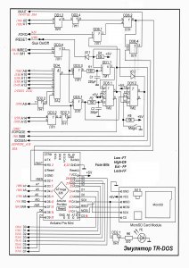

    Вот схема эмулятора для НЭТИевского варианта
    На Ардуинке пометил номера ног, при использовании Атмеги в ДИП-корпусе.
    Необходимые доработки внес в схему и плату Ленинграл-256 НЭТИ.
    https://zx-pk.ru/threads/33168-leningrad-256-neti.html

    сейчас проблем нет со списком
    А можно указать "пароли и явки" где что и на что изменено?
    Использованный там petitfs не умеет дописывать существующий файл
    Т.е. создаем файл, набиваем с десяток другой пустых строк с верху пишем что нам надо и в этом случае глюк наблюдаться не должен?
    Функция WD1793_UpdateConfig() в файле wd1793.c
    Помню уже смутно, но вроде ее целиком можно просто взять из версии 2.
    Исходную версию не правил, правил уже только перепиленную под 644
    Набиваем _в_конце_ побольше пустых строк. Чтоб в случае, если все упомянутые в конфиге имена образов разом стали длинее, то им бы хватило места в этом файле.
    Библа petitfs при записи в файл не умеет увеличивать его длину. То есть если файл исходно был 50 байт длиной, то хоть сколько в него выполняй дозапись, он все обрежет на эти 50 байт.

    взять из версии 2
    Это версия какая? Вроде от автора под arduino только рабочая и не проверенная под arduino ide.
    не думаю что она в этой части сильно перепилена. Вероятно функцию можно из исходика взять без изменений или с минимальными изменениями.
    вот эта
    исходники на гитхабе

    А работает ?
    Нет. Автор видно поправил, сейчас компилится без предупреждений однако после входа в trdos любая команда вводит спек в ступор без каких либо сообщений и промпта с курсором. На экране только заставка trdos.
