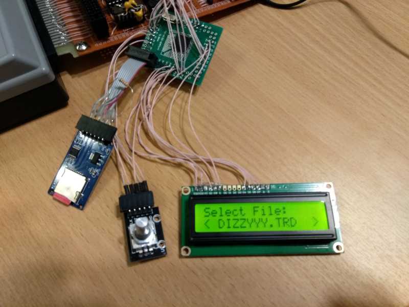

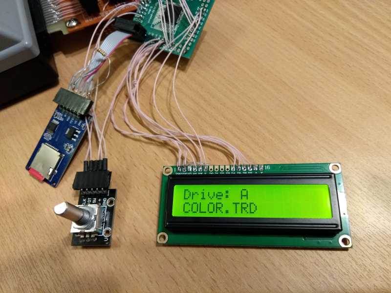

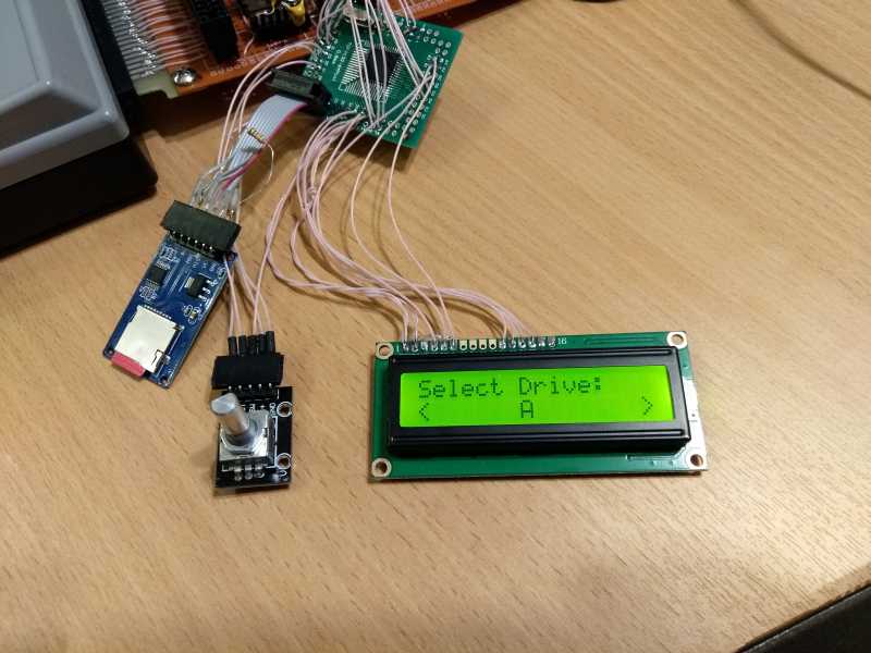

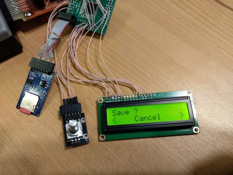

    Выложил свою "версию 2" с интерактивным меню на LCD
    https://github.com/valerium-labs/FDCemu_v2
    Если кратко, то
    1. Схема универсальна для любого спека, не только для Пентагона (дешифраторы адресов, портов ВГ93 и триггер выбора TRDOS в ней реализованы на CPLD или либо могут быть выполнены на мелкой логике). CPLD-решение построено графически в виде BDF.
    2. Позволяет интерактивно выбирать для одного из трех "приводов" (A,B,C) образ файла в формате TRD из <=256 файлов на SD-карте с файловой системой FAT (ограничение <=256 связано с буфером ОЗУ контроллера, где выполняется сортировка этого списка для вывода на LCD). Имена файлов .TRD поддерживаются только короткие. Четвертый привод D остается управляющим и с его помощью можно пролистать каталог SD-карты командами TRDOS, а также выбрать образ для нужного привода - эта часть осталась неизменной.
    3. Управляется энкодером через импровизированное меню (выбор привода - выбор файла - запрос сохранения - сохранение), по сути просто прописывает в одну из трех строк IMAGES.CFG выбранное и подтвержденное имя TRD-образа, а затем инициализирует "ВГ93". В ждущем режиме дисплей отображает статус выбранного "привода".
    Отлаживал на макете, плату для живого варианта еще не получил и не запускал. Когда ее опробую, тоже выложу.
    Примерно вот как это выглядит:

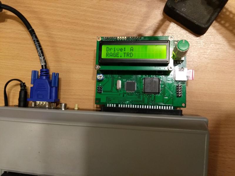

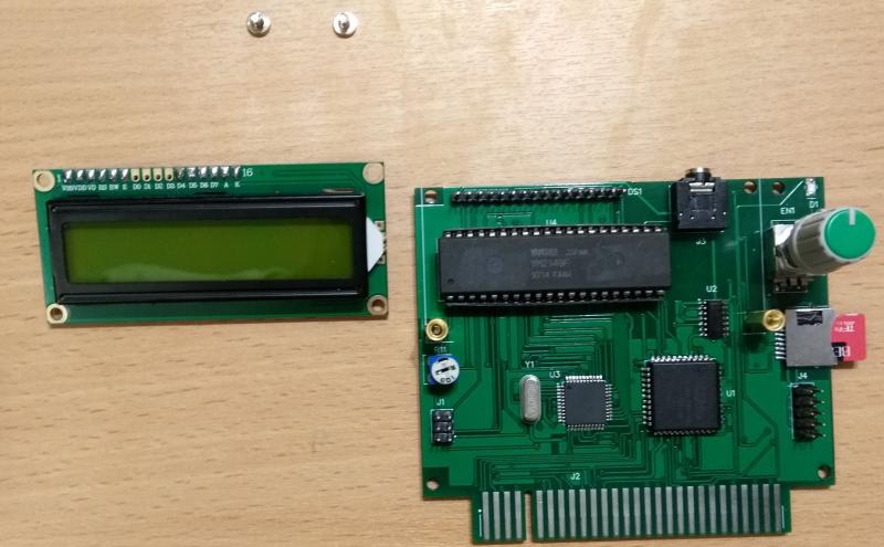

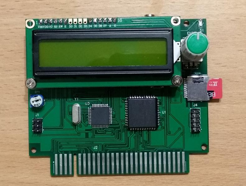

    Приехали платы, собрал v2 на CPLD и туда же засунул живой длинный AY (а если точнее, то ямаху). Платы сделал c краевым разъемом, а в спеках у меня везде запаян слот с ZX-BUS.
    Получился вот такой вот конструктивчик:
    ну и еще пара фоток на гитхабе, и там же герберы платы, если кому понравится.
    Теперь о сюрпризах. Мне весьма нравится дешевейший 30-позиционный энкодер, который ставится в ардуиновских модулях KY-040.
    30 кликов и 30 импульсов ("одноимпульсный"). Собственно, прошивка написана под него и именно им приятно листать большой список файлов (1клик - 1 сдвиг на 1 файл).
    А из всего того, что удалось найти продающимся в серии EC11 (отдельный энкодер, а не модуль для ардуино), оно было 2-импульсное и с меньшим числом положений. Крутить уже не так удобно, из-за двух импульсов на клик попадать еще сложнее, по идее надо дорабатывать код.
    Вопрос: а знает ли кто-нибудь полную модель этого энкодера 30/30 из модуля KY-040 ? Чтоб ссылаться на него в BOM и других доках ?
    Или может он там тоже каждый раз разный ?
