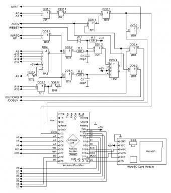

    Кто собирал по этой схеме скиньте пожалуйста фото монтажа.
Название:	Эмулятор диковода на Ардуино.jpg
    Не перепрошить, а добавить. Если исходно есть только один банк на 16к для бейсика-48, то надо ПЗУ на 32к (27256), куда прошить два банка для бейсика и ТРДОСа. Триггер ТРДОСа переключает их по старшей адресной линии.
    Напаять сверху еще один прошитый бэйсиком и ТРДОС, вывод выбора МС куда соединить?

    Я собирал но в конце концов немного изменил. Паял просто на картонке так что на монтаж смотреть бесполезно.
    Элементы R3 C3 можно не ставить это только для моего случая.
    Если напаять бейсик+трдос, то старую микросхему надо как-то отключить (/cs или /oe в единицу), а в новой выбирать банк по ноге A14 (выв 27 - при активном /DOSEN должен выбираться банк с трдосом, т е трдос лучше шить в нижнюю половину адресов.
    А если напаять сверху только 16к с трдосом, то надо будет еще схему выборки соорудить. Обычно у наших спеков или /oe или /cs всегда в активном уровне (на земле), вот по этой ноге и можно будет выбирать. На одну подавая /DOSEN, на другую его же инвертированный.
    Но проще с единым ПЗУ.

    Значит сигнал /DOSEN нужен для переключения Basic48/TR-DOS. Зачем нужен /OUTIORQ?
    Контроллер флопа "врезается" в линию /IORQ от процессора между процессором и другими устройствами ввода-вывода для того, чтобы во время работы контроллера запрещать их работу. А /OUTIORQ - это "отфильтрованный" контроллером сигнал "/IORQ", который равен процессорному /IORQ при неактивном контроллере и единице при активном.
    А на что они влияют?

    Это для нормальной записи в режиме пентагона.
    Кстати, а как выглядит "ненормальная запись" ?
    Эти элементы есть в схеме пентагона для формирования какой-то задержки, я их тоже оттуда копировал, но потом убирал и разницы не обнаруживал. И в CPLD-версии их нет - и не требуются (на ленине с времянками пентагона)
