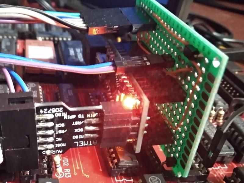

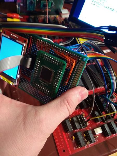

    Первый вариант.
    Я собрал на макетке вместе с дисплеем на ILI9341, там же расположен слот карты памяти.
    Отлаживал на пентагоне 128.
    Удалось запустить чтение и запись на SD карту на контроллере Atmega64a. Работает с TRD образами. У Atmega64 осталось много свободных ног. Если не наворачивать дополнительный функционал, то можно и на arduino перенастроить.
    Вывод дебага идет через USART.

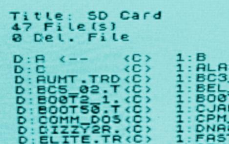

    Для удобства смены образа на SD карте должен быть создан файл IMAGES.CFG достаточного размера до 512 байт.
    Формат простой: имена файлов разделенные переводами строки, 1-я строка - дисковод A:, 2-я - B:, 3-я - C: .
    Для пустого дисковода указывается "-".
    На 4-й не пустой строке путь до папки с TRD файлами: "/" - для корня. Если указана папка, то без слэша в конце: "/TRD".
    Диск D: - управляющий. Для него доступны команды CAT и LIST. От имени файла показываются только первые 8 символов, это ограничение tr-dos.
    Для смены образа нужно выбрать дисковод куда будет смонтирован образ, по умолчанию уже выбран дисковод A:, он обозначен стрелочкой при выводе каталога диска D:.
    Выбор дисковода:
    LOAD "d:B"CODE
    или
    *"d:"
    LOAD "B"CODE
    Выбор образа:
    LOAD "d:DIZZY.TR"CODE
    или
    *"d:"
    LOAD "DIZZY.TR"CODE
    После выполнения команды конфиг записывается на карту.

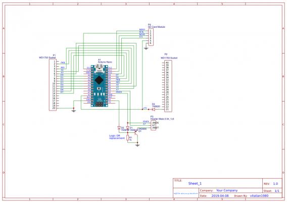

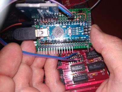

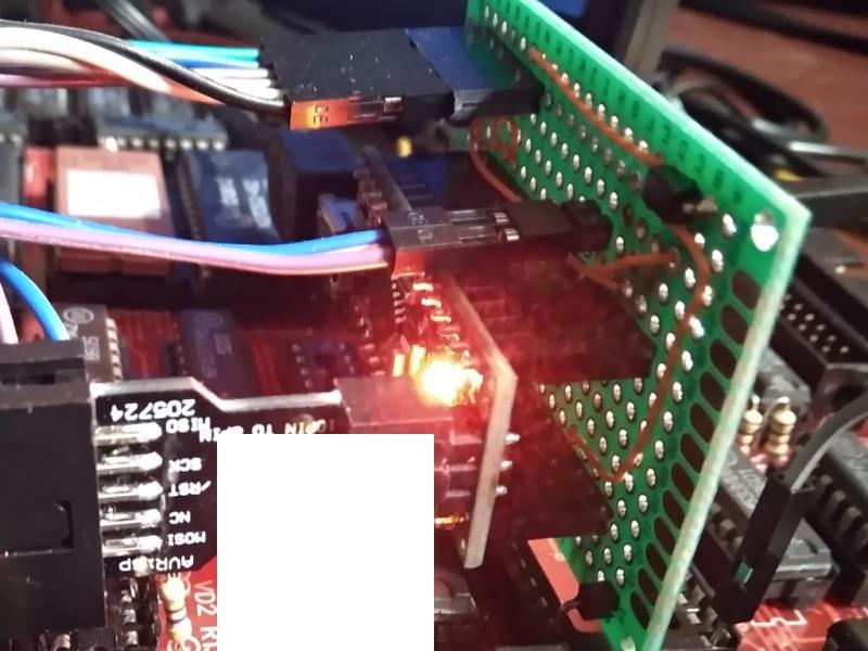

    Переделал на arduino nano.
    Частично, не использую загрузчик arduino, отключил его через фьюзы и заливаю прошивку через ISP.

    Схема на arduino nano: https://easyeda.com/vitalian1980/fdcduino
    Исходники в ветке arduino для Atmel Studio: https://bitbucket.org/rudolff/z80con...r/src/arduino/
    Исходники для Arduino IDE: https://bitbucket.org/rudolff/fdcduino/src/master/
    Так как использую petitfs, то нет возможности выделить место под образ и конфиг, поэтому работает только с TRD образами. Для конвертации SCL образов я использую scl2trd из пакета fuse-utils. Добавил путь к этой утилите в переменную окружения PATH. Для пакетной конвертации создал batch скрипт.
    Вот картинка поясняющая что из обвязки нужно оставить.

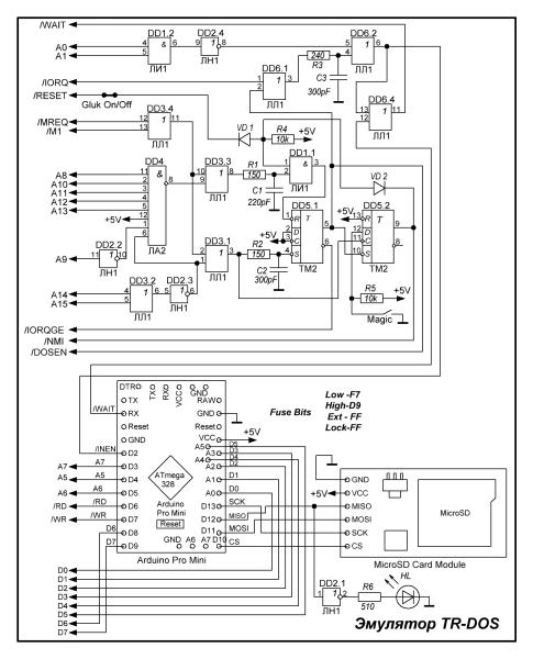

    Елси все же под Ардуино будет проект, то желательно по такой схеме, чтобы два раза не вставать
    https://github.com/EvgeniyRU/ZX_FDD_...on_diagram.png
    Тут же не эмуль дисковода, а дисковода с контроллером вместе, насколько я понимаю, вместе в ВГ93 - это круть, конечно же!
