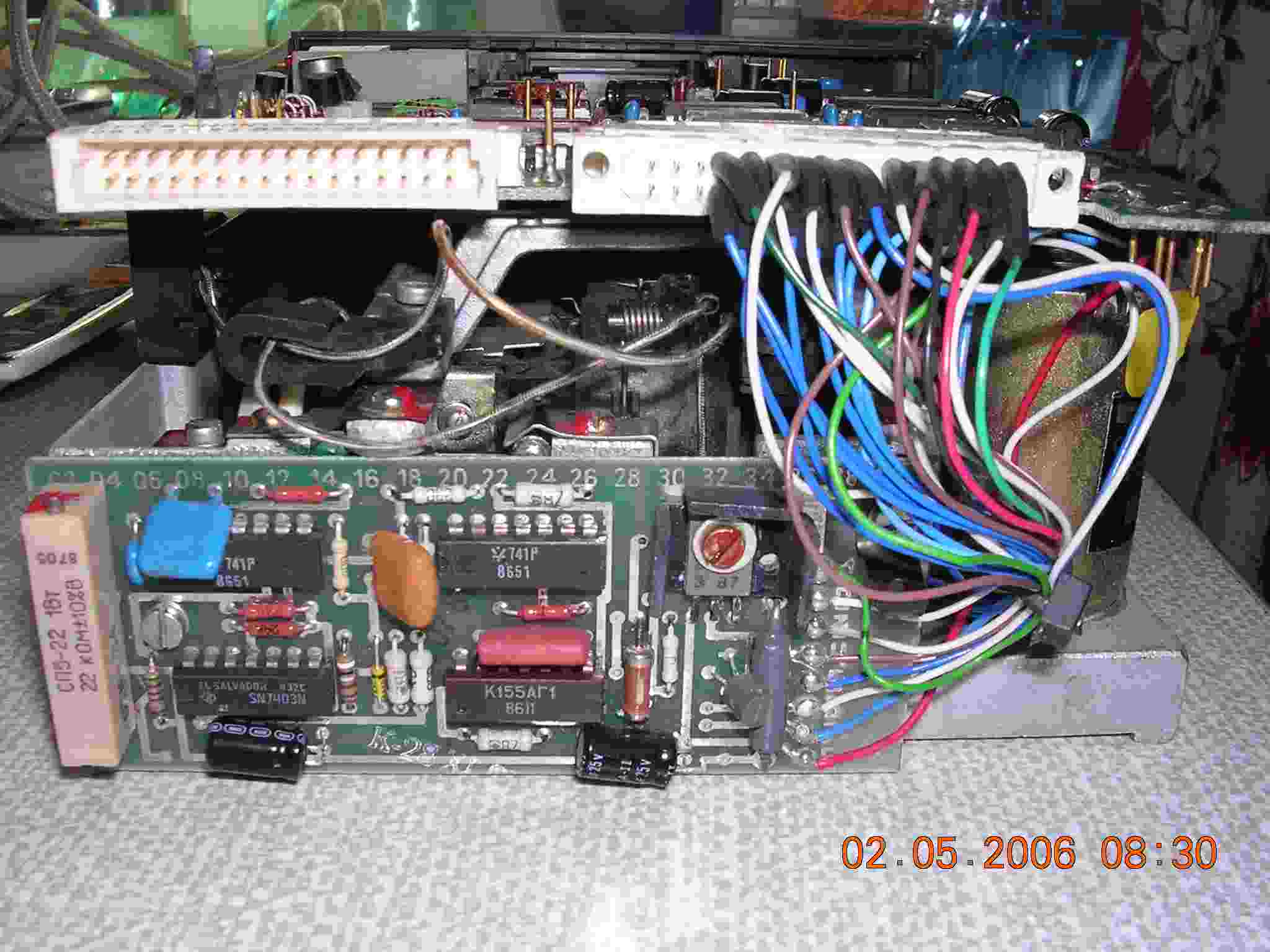

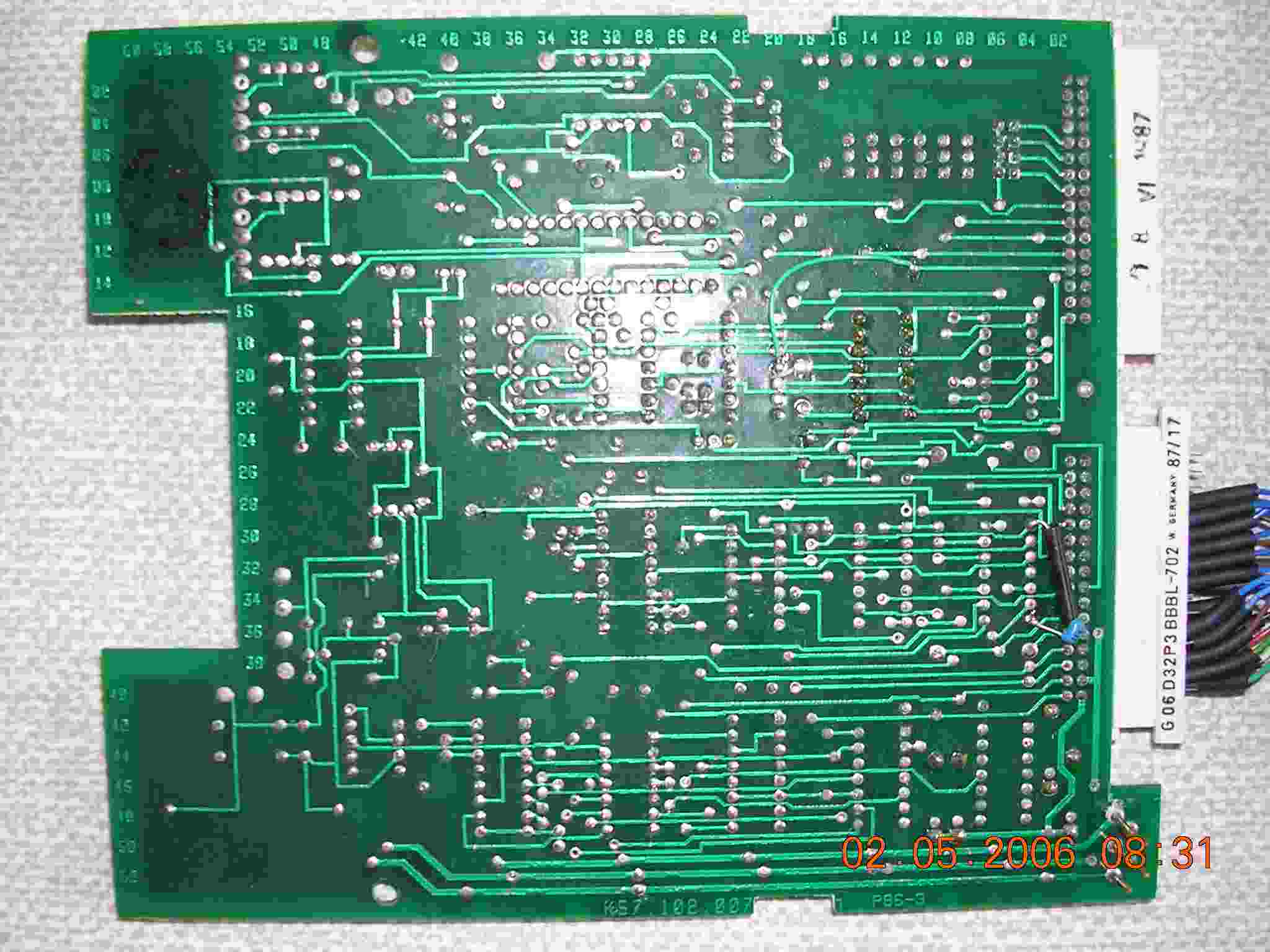

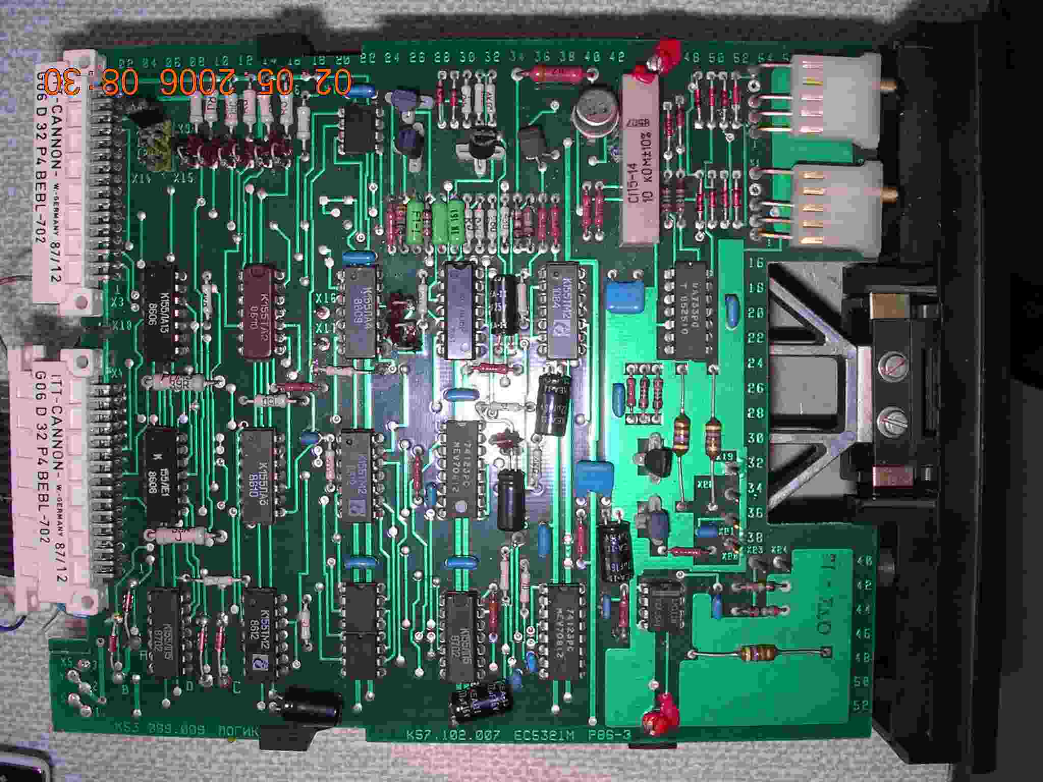

    Шлейф от контроллера подключён к правому(по фото) разъёму верхней платы ?????????7
    Короче делай фотки флоповода - сверху , сзади и снизу .
    27.03.2006
    Moscow
    109
    Да, к правому (если смотреть сверху). от левого идет шлейф на контроллер двигателя. В корпусе валяется шлейф питания (идет от БП - видно на фото) - разъема на конце нет. Я внимательно осмотрел дисковод, следов пайки нигде нет, верхнюю плату не снимали - краска на болтах целая. Из возможных вариантов остается только этот Х5.
    надписей на плате - нет, я все осморел.
    P.S. я попробовал прозвонить по твоей схеме соответствие контактам на разъеме контроллера и на x5 - нефига не совпадает.
    P.P.S - завтра постараюсь фотки закинуть.

    Не похоже кстати...
    Лови фотки. Разъем Х5 видно.

    11.02.2005
    3,789
    Мда :\ Радикальные отличия в распиновке . Хотя у меня (был) флоповод TEAC (осталась плата) выдранный из АГАТа .
    Х5 больше похож на отводы контрольных точек , чем на разъём питания. Не важно...
    Короче смотри по дорожкам питания от микрух , получишь +5 и GND и смотри толстые дорожки идущие на разъём контроллера шаговиков , получишь +12 . Они похоже как раз идут от X5 (чем бы он небыл ).

    Короче дисковод я подрубил, питание подал на X5 и все заработало. ВГ93 купил и поставил, все пучком. TR-DOS на мегаспеке - 5.01.
