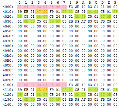

    Новостей спрайтостроения особых нет, кроме разве что переделал список бонусов в собственно список: теперь бонусные слоты состоят из небольшого заголовка и лдпушной смеси. Внял совету NEO SPECTRUMAN и (скрепя сердце) отвел на слот по 256 байт, это с хорошим запасом на вырост, когда бонус станет в ширину как кирпич. Зато перебирать их стало легко и приятно.
    Розовое - заголовок слота (тип бонуса, "скорость" и проч.), желтое - экранный адрес для вывода, зеленое - собственно пиксели.
