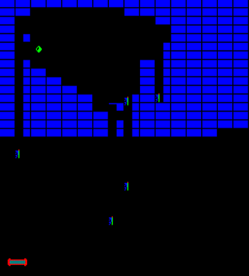

    Бонусы будут выводиться без маски? Интересует пролет над еще не выбитыми кирпичами.

    Пока без маски, я еще только в начальной стадии офигевания от лдпуша. Скорее всего, будет отдельный рендер в лдпуш, которому на вход уже даются битмапы (+маски в будущем) спрайтов, тайлов и фона.

    Хорошо, что прет, но рациональность такого подхода (если маски все же будут) по сложности и даже по быстродействию под вопросом. Уже упоминал, что в спековском арканоиде (вроде для фона) используется lhld+push. При пересылке двух байт проигрыш 6 тактов, зато картинки сплошные и отдельно от кода. Сам бы я спортивный экстрим для арканоида вряд ли стал использовать.
    Сообразил, что если бонусы прямоугольные и шириной с кирпич, то маска не нужна.

    Маска, наверное, все же нужна - бонусы моего детства заметно уже кирпича. Но для начала можно на маску забить. Бонусы вообще медленно падающая штука, их можно обрабатывать не торопясь. Сейчас проход по списку бонусов делается по шагу на кадр.

    В старинных точно мячики друг с другом не сталкивались. Я даже опешил от вопроса, потому что вот прям в голову не могло прийти такое (как земля таких носит?!). Хотя было бы забавно.
    Если бонус шириной уже в кирпич, то маска нужна только в паре строк сверху и снизу, где он закруглен. Экономия. А выгаданное время можно потратить на перерисовку кирпичей, которые под ним и над ним.
    Вот мне (вкусовщина) закругленный кирпич не нравится.

    Если бонусы будут квадратные, то им и вообще никакой маски не нужно, выходит. Значит только проще.

    Меж тем простенький рендер, распыляющий цветной битмап 8x8 в бонусный пуш-ап буфер, кушает 423 такта.

    если нормально выровнять кирпичи по границам байтов
    то бонусы можно сделать чисто квадратными
    и не нужно будет никакой маски для вывода
