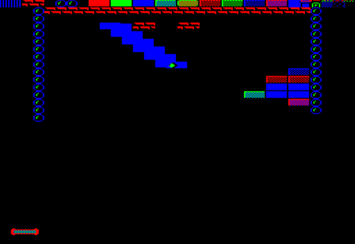

    Меж тем простенький рендер, распыляющий цветной битмап 8x8 в бонусный пуш-ап буфер, кушает 423 такта.
    Попробовал сделать оптимизированный вариант а ля patch, стало 506 тактов. Правильный из этого вывод такой - перестать маяться дурью и заняться более важными вещами: нормальной отрисовкой ракетки, и отрисовкой мячика. И то и другое на фоне уже отрисованного в отдельный буфер игрового поля.
    "лдпушной" вариант вывода цветного битмапа 8x8 занимает 270 тактов:
    А для цветного битмапа 8x16 - 453 такта.

    Я тут подумал (наконец), что попиксельное перемещение мячика и отрисовка каждый кадр позволит ему пересекать экран примерно за 5 секунд. То есть даже при мгновенной отрисовке и умопомрачительной оптимизации кода все равно это будет унылый дрейф. Значит, нужно перемещаться скачками, соответственно отрисовываться не каждый кадр и получить больше времени на процессинг.
    Пока овладеваю рисованием мячика в буфер по AND+OR:

    Двигать больше чем на пиксель за кадр можно как минимум двумя организационными способами.
    1. Обновлять картинку несколько раз за кадр.
    2. Изменять координату более чем на пиксель за кадр.
    Первый способ при возможности синхронизации с разверткой не имеет смысла (в sprite6 примерно 115 FPS, но только потому, что в emu для океана нет возможности синхронизироваться с разверткой). В оригинальном арканоиде большую (даже бОльшую) часть времени мячик шарик скачет на несколько точек за каждый цикл обновления.

    Больше времени на процессинг, потому что нет этой спешки "ааа не успеваем рендерить, премьера через тысячу тактов". Отрисовывать можно и каждый кадр (восстановить намятые другими спрайтами бока), а рендерить не торопясь несколько кадров.

    У нас, казахов, рендерить = нарисовать в неэкранный буфер. Отрисовать = переместить из буфера в экранную память.
