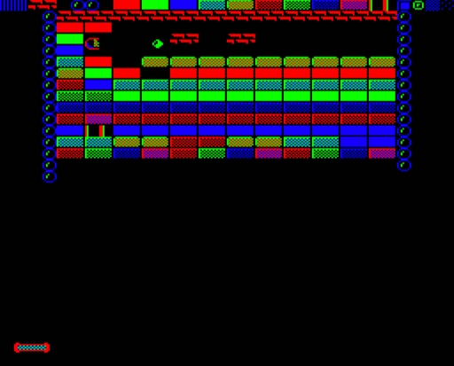

    Бонусы теперь парят поверх кирпичей. Сделать это оказалось не очень сложно: бонус смещается всегда на одну строку вниз, поэтому и восстанавливать надо лишь верхнюю затертую строку.
    https://www.youtube.com/watch?v=jlzzGvhcSJ0
    На самом деле там есть огрех: лдпуш выводит не одну строку, а две, поэтому бонус сверху имеет видимую черную окантовку:
    Ну и бонус рисуется без маски, что, конечно, заметно снижает его ценность.
    Последний раз редактировалось tnt23; 21.04.2019 в 20:41. Причина: дизлексия

    Очень красиво. Есть странная дерготня и мячик рвет лучем, но я так понимаю, что это какие-то проблемы с эмуляцией.
    Почему нельзя сделать бонус четной высоты, и его углы квадратными (раз ты все равно так хотел), чтобы 1) лишить окантовки 2) сделать незаметной его безмасочность? Хотя я лично предпочитаю бонусы в виде кусков мыла.

    Бонус и так четной высоты. Просто рисуется он через push (4 пуша на 8 строк), и дополнительный push добавляет еще две строки. Ну в одну я пишу верхний байт, а во вторую ленюсь и скаредничаю, отчего она остается нулем и видна в виде черной полоски.
    Обмылки появятся с переводом бонусов на ширину кирпичей, заодно падать будут из середины кирпича, а не сбоку. По уму там надо бы и маску тоже, но это потом.

    Ну тогда сделать его нечетной высоты?

    Есть еще вариант. Печатаем верхний push первым, после него inx sp. Соответственно откорректировать адрес модификации lxi этого push (я так понимаю, что тут модифицируемый код).
    Код модифицируемый, выглядит так:
            lxi     hl, SCREEN+8
    ; выводим первый столбик, снизу вверх
            sphl
            lxi     bc, 0fc1eh
            push    bc
            lxi     bc, 4723h
            push    bc
            lxi     bc, 4321h
            push    bc
            lxi     bc, 42fch
            push    bc
    ; это бонусный битмап, он ползет сверху вниз, а выводится снизу вверх
    ; что весьма удобно для затирания следа сверху
            lxi     bc, 0000h       ; только учтем, что выводятся две строчки
            push    bc
    Последним идет push, затирающий след (в него впечатывается восстанавливаемый байт экрана). Вариант печатать верхний push первым не вариант, потому что lxi h/sphl выполняется один раз в начале для самой нижней строчки выводимого битмапа, и рисование идет снизу вверх.
