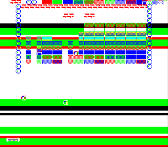

    1) Видел у svofski в Рива Рейде отладочные полоски на бордюре, сделал себе такие же, чтобы хоть примерно представлять, сколько отъедает процессинг разных частей.
    Белая полоса - мячик, красная - ракетка, зеленая - бонусы, черная - idle.

    Самый зыкий способ отлаживать такты. Но не пойму - ¿куда смотреть? – тут всех полосок по много раз. Или ты возвращаешься к вопросу по нескольку раз за кадр? Получается, что мяч отъедает процентов 60 всего времени?

    На картинке с эмулятора смотреть сложно, там нет битика ГК и поэтому попытки синхронизироваться по лучу мгновенно получаются всегда. Попробую снять картинку с тринитрона.
    В целом да, мячик самый прожорливый, особенно в зоне, потенциально кишащей кирпичами.

    Не хочу слишком под руку говорить и перебивать творческий процесс, но все же. Это по-моему тот случай, когда оптимизация выходит очень обманчивой. Вот ты оптимизировал внизу, у тебя все очень быстро пока мячик там. Мячик прилетел вверх и все стало медленно. Получается, что если ты то выгаданное время подо что-то использовал, то это что-то уже не может работать, когда мячик вверху. И какой тогда смысл? Реальный критерий оптимизации -- это самая пессимистичная оценка времени обработки мячика и исходя из нее уже надо строить основной цикл.
