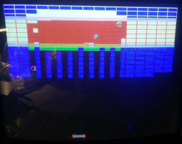

    NEO SPECTRUMAN, ну вы сорцы-то гляньте, вдруг там кое-какие жемчужины кодинга уже реализованы.
    Получается, что мяч отъедает процентов 60 всего времени?
    На реале совсем другой коленкор, синкаться по лучу легко и приятно. Верхний слой синих кирпичей - это мячик, пойманный в момент относительного бездействия.
    Ниже идет слой красных кирпичей, это перерисовка ракетки. Фиг знает, почему так жруче, там вообще никаких тяжелых проверок и рендера нет.
    Тощая зеленая прокладка - отрисовка двух бонусов.
    main_loop() выглядит примерно так:
            call    SyncToRetrace
            call    ProcessBall ; белая полоса
            call    ProcessBatty ; красная полоса
            call    ProcessBonusList ; зеленая полоса
            jmp     Begin
    Последний раз редактировалось tnt23; 14.04.2023 в 11:51.
    Особо не вчитывался, но выглядит так, как будто PaintHorizontalBitmap и PaintBitmap слишком универсальные и могут быть специализированы для рисования ракетки побыстрее. Очень много push, pop, call, все это красиво и высокоуровнево, но отъедает много времени.
