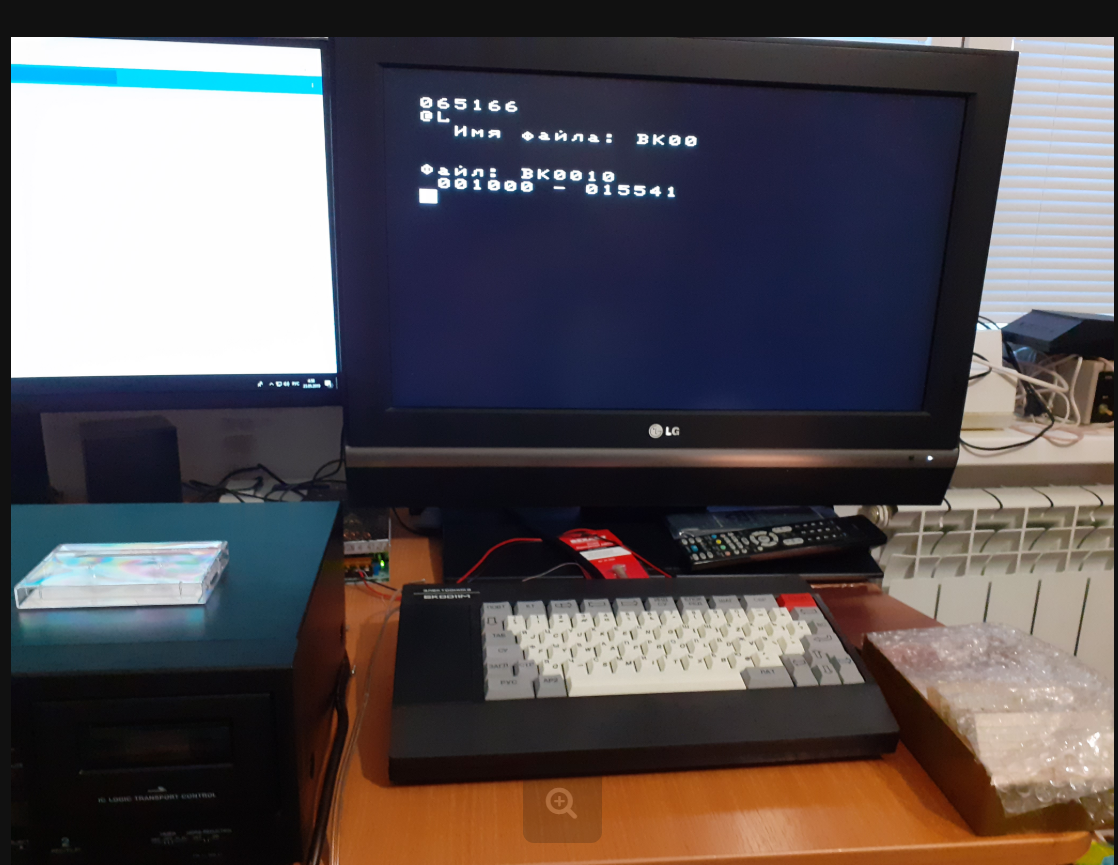

    Если у вас есть БК0011 или БК0011М, но нет дисковода или винчестера, эта программа для вас. Она позволяет загружать с любого источника звука (магнитофона, мобильного телефона) старые игры, написанные для БК0010. Для этого программа помещает в память БК0011(М) копию ПЗУ БК0010 и запускает её надлежащим образом.
    Для подключения мобильного телефона к БК вам понадобится стандартный шнур-переходник с 3,5 мм джека на круглый 5-штырьковый разъём DIN 5. Достаточно всего двух контактов: №2 - земля, №3 - левый канал.

    Если после включения БК0011(М) запустился Бейсик, наберите "MO" и нажмите клавишу Ввод. Вы попадёте в режим, называемый Монитором. Об этом свидетельствует значок-приглашение "@" на экране.
    В Мониторе нажмите "L" (Load - загрузка программы с магнитофона). На вопрос об имени наберите "BK0010" (для компьютера БК0011М) или "B:BK0010" (для компьютера БК0011) и нажмите клавишу Ввод. Можно даже не набирать «BK0010» – тогда загрузится первый встреченный файл. После этого включите на воспроизведение с вашего источника звука BK0010.wav. Загрузка длится 19 секунд. После окончания снова появится приглашение "@". Нажмите «G» (Go - запуск).

    Теперь ваша БК0011(М) работает в режиме БК-0010. Символ приглашения здесь "?". Наберите "M" и нажмите клавишу Ввод (M - Magnetic tape, магнитофон). На вопрос об имени наберите название игры (например, "DIVERSANT") и нажмите клавишу Ввод. После этого включите на воспроизведение с вашего источника звука файл с игрой (например, diversant.flac).

    Если игра снабжена автозапуском, после загрузки она сразу запустится. В противном случае вы снова увидите приглашение "?". Наберите "S" и нажмите клавишу Ввод (Start - запуск).
    После выхода в Монитор из корректно написанной игры можно загружать другую игру. При необходимости инициализировать параметры Монитора воспользуйтесь командой "S100274". Если выйти из игры не получается, выключите БК0011(М), подождите несколько секунд, после включения заново загрузите программу "BK0010", а затем уже другую игру.
