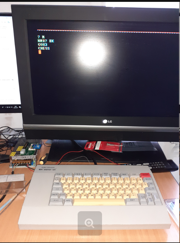

    Этот файл вообще не видит. Видит только шапки игр.
    пробовал конвертировать игры из bin в wav. Все равно видит только шапки.
    что происходит если набрать:
    ? M
    ИМЯ? CHESS
    и запустить wav с игрой chess?

    Нет висит
    и просто Enter без названия игры, тоже висит.
    Может шнур укоротить?...
    Но имена-то читаются.
    Попробуй это файл загрузить. Это картинка. Сразу на экране увидишь что пошло не так: TRON10.zip

    Кстати после загрузки когда нажимаю Стоп. Часть игры запускается, заставка и т.д. Но потом игра зависает.

    Вроде всё чётко, никаких искажений не вижу. Если бы был плохой провод или звуковая карта, изображение искажалось бы.
    Попробуй тогда посреди загрузки отмотать wav чуть назад и продолжить. Картинка разъедется, но хотя бы в конце должно не повиснуть, а написать "ОШИБКА".

    Да выходит:
    ошибка
    в общем название игры нужно обязательно вводить.
    На БК-0010 нужно, на БК-0011 не обязательно.
    осталось выяснить почему у меня с ошибкой загружаются все программы.
    Судя по TRON, там в самом конце что-то не догружается. Может быть контрольная сумма. А если конвертировать эмулятором gid - тоже с ошибкой грузится?
