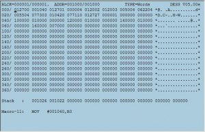

    УКНЦ после включения пишет:
    Стартовый тест
    Ошибка ПЗУ №4.
    Об этом же гласит наклейка на корпусе. Машинка была продана мне как некондиция.
    Что это означает - "ошибка четвёртого ПЗУ" или "ошибка номер четыре"?
    Фото: https://yadi.sk/d/-0GyY1kAMW80Dw
    Симптомы: при нажатии СБРОС или СТОП нормально открывается меню, нормально работают установки (по клавише УСТ). Я втыкаю контроллер, пытаюсь загрузиться с жесткого диска. Появляется строка про какого-то Олега, и на этом всё останавливается. Попытка загрузки с дискеты: дисковод начинает рычать головками и затем глохнет, никаких сообщений нет. Попытка загрузиться с магнитофона. На рабочей УКНЦ курсор в левом верхнем углу горит неподвижно, потом появляется сообщение "Found <имя файла>", программа грузится и запускается. На этой же УКНЦ при выборе в меню "7 - магнитофон" курсор всё время мигает, на сигнал с магнитофона никак не реагирует. Попытка загрузки с С2 тоже была неудачной.
    При тестировании идёт по одной ошибке при каждом проходе.
    Как можно видеть, ПЗУ DS3 двухэтажное. Оно вышло из строя и на него навесили новое? Может ли это быть причиной ошибки? Если разобрать эту этажерку и впаять нормально верхнюю микросхему?

    Рискну предположить, что ПЗУ N4 - это 208. Или 205.
    206 таким способом похоже починили
    Посмотрел. Скорее всего 208

    Цитата Сообщение от Arix Посмотреть сообщение
    Если ПЗУ выдаёт ошибку, это только менять его?
    Да.
    А еще можно запустить с пульта программу подсчета к/с ПЗУ на адресах 100000, 120000, 140000, 160000-176777, если пульт работает.
    При этом понадобятся к/с оригиналов для сравнения.
    как эти ПЗУ работают.
    Молча
    Реально в каждой ПЗУ есть встроенные декодер сектора адресов - 000000-017777, 020000-037777, 040000-057777, 060000-077777, 100000-117777, 120000-137777, 140000-157777, 160000-177777 ( 8 ). В УКНЦ выборка ПЗУ ограничивается адресами 100000-176777 одной из БМК, т.к. адреса 177000-177777 предназначены для регистров.
    То ПЗУ, которое отключается ( см. ТО ) - оно на адресе 100000-117777, остальные - фиксированные.
    Могу написать коротенькую программку для подсчета к/с, правильные к/с можно посмотреть в эмуляторе УКНЦ, если такой есть, или в таблицах к/с для программаторов 1801РР1.
    Набирать в ОЗУ ПП с 001000 адреса, потом запустить с 1000 адреса. Программа дополнит табличку с 1040 адреса к/с указанных секторов АП.
    Для считывания к/с провести листинг ОЗУ с адреса 1040, по адресам 1044, 1052, 1060, 1066 будут к/с БИС ПЗУ. Крайняя ПЗУ считается до адреса 176777 включительно, и в таблицах для программаторов 1801РР1 для этого дампа могут быть др. к/с, подсчитанные до адреса 177777 ( такая особенность программаторов ).

    Чтобы запустить программу, нужно, находясь на адресе 1000, нажать ИСП? Сделал на рабочей УКНЦ. По адресам 1044, 1052, 1060, 1066 у меня нули.
    По адресам...
    Признаком полного выполнения программы будет наличие "000001" в адресе 1054.
    Программа должна выполняться в ОЗУ ПП ( не ЦП ).
    Какой адрес останова программы ?
    Есть ли уровень 0в. на 23 выв. всех ПЗУ УКНЦ ?
    Обычно для запуска набирают 1000G - но с УКНЦ особых дел не имел порядка 30 лет, может и как-то по другому надо запускать.
    Ага! Нашёл, как это сделать. Но всё равно по этим адресам нули.
    077204
    У меня там 140000, это вводилось при вводе программы, оно и осталось.
    Я пока проверяю это на рабочей УКНЦ, мне неохота её вскрывать.
    В эмуляторе всё то же самое. Может, я что-то всё-таки неправильно делаю?
    1054
    Извиняюсь, в адресе 1034. Туда "000001" пересылается по завершению программы.
    В слотах расширения УКНЦ при запуске программы не должно быть устройств.
