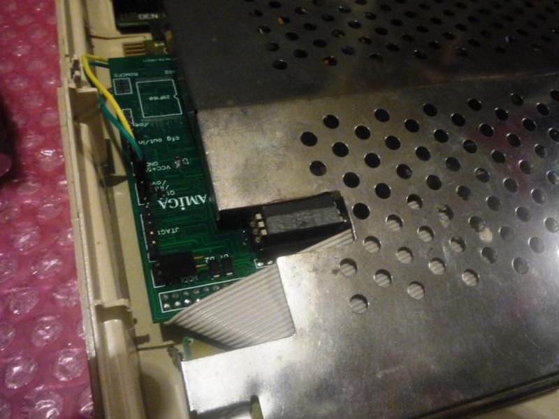

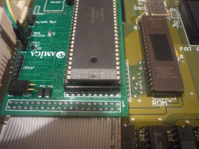

    Контроллер получил, родную панельку проца заменил на цанговую как рекомендовал JV-Soft, и все запустилось как по маслу!
    Осталось доработать экран, снять фаску с процессора и собрать все в корпус.
    Женя, спасибо за проект, теперь возня с дискетами в прошлом!

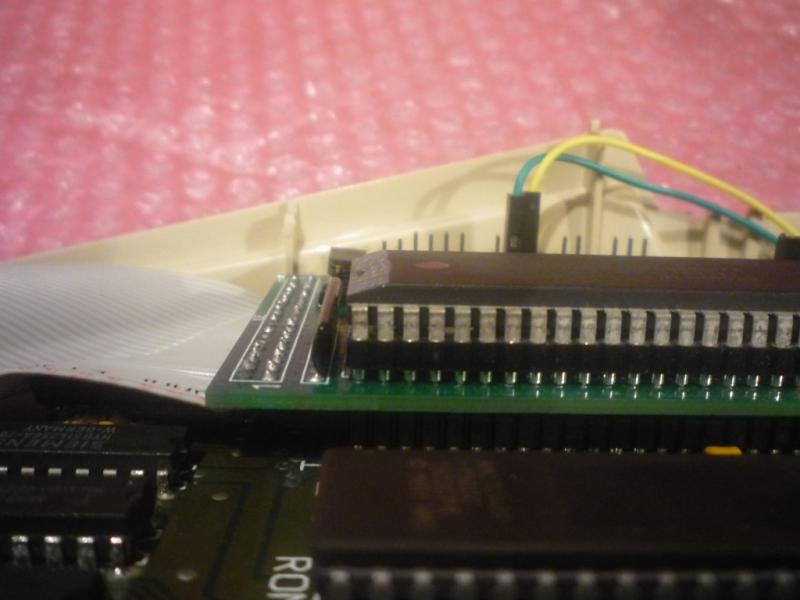

    Сложностей собственно не было никаких, все просто- замена штатной панельки на цанговые рядные разъемы, в которые устанавливается новодельная плата, впайка трех резисторных сборок для подтяжки шины адреса, ну и собственно механические доработки процессора и экрана.
    Боковину экрана не резал по высоте, а просто согнул, а окно под процессор пришлось вырезать. Фаску с проца аккуратно снял фрезой (дремелем).
