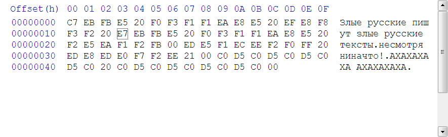

    513 сообщений
    I only want to see readable text inside same file.
    lua power
    	lua allpass
    	string = "Ыячъэюф"
    	for temp = 1,string.len(string),1 do
    		sj.add_byte(string.byte(string,temp))
    	end
    	endlua
    7    0000              	lua allpass
     8    0000 ~
     9    0000 ~            	string = "Ыячъэюф"
    10    0000 ~
    11    0000 ~            	for temp = 1,string.len(string),1 do
    12    0000 ~            		sj.add_byte(string.byte(string,temp))
    13    0000 ~            	end
    14    0000 ~
    15    0000 DB FF F7 FA  	endlua
    15    0004 FD FE F4
    можно наверно запихнуть всё в одну функцию типа very_angry_russian_function("ЗлойРусски Текст!!!")
    и конвертировать на ходу во что угодно...

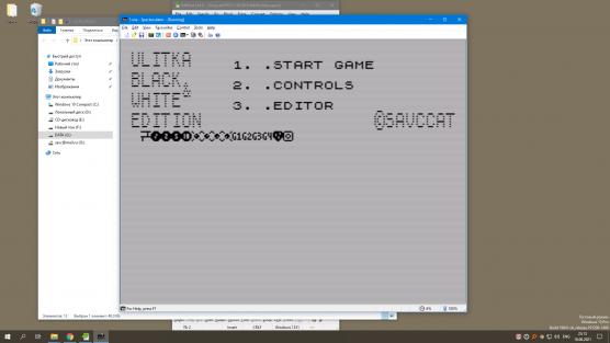

    Не верно компилирует метки из инклуд-файла.
    Например, вместо #80D3 вставляет адрес #00D3.
    ULITKA B&W.rar
Название:	Screenshot - 18_06 002.jpg
    https://cloud.mail.ru/public/RxiE/6xVeqhhnB
    Последний раз редактировалось SAVC; 18.06.2021 в 19:47.
    Всё верно компилирует, вы неверно ORG выставили.
    org ($+255)/256
    а надо
    ($+255)/256*256
    Этот пользователь поблагодарил Dart Alver за это полезное сообщение:
    SAVC(18.06.2021)

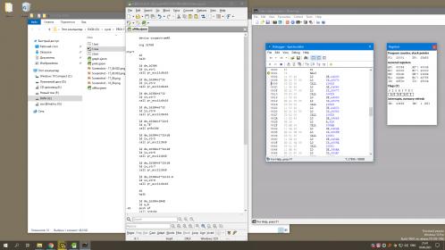

  10. #450
    23.04.2006
    105
    12
    18
    10 сообщений
    Ага. Точна.
    Thanks.
    Теперь работает.
