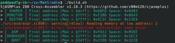

    Цитата Сообщение от Dart Alver Посмотреть сообщение
    Понятно... Новая версия - новые забавы
    yeah... this is how it looks on my machine
