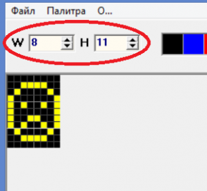

    Вот в редакторе - конверторе
    под картинку огромное пространство
    а мне нужно прямоугольничек 8х11 - как его выделить?
    Как его сохранить с уникальным именем спрайта в файле .MAC?

    Сразу предупрежу - для паскаля два плана, поэтому цвета используй только красный, зеленый и желтый.. (пока палитры не научишься переключать)
    (например чтобы не крутить спинэдит с размером изображения можно два раза кликнуть на нем и ввести значение вручную)

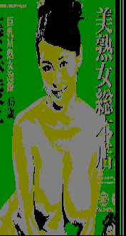

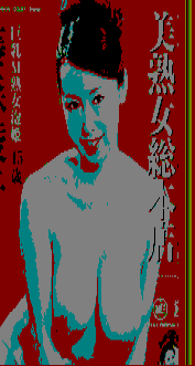

    @S_V_B , забрал последнюю версию конвертера и что то сразу на эротику меня сманило для проверки )
    проверял мерцалку - не обнаружено, но в управление очень хотелось бы клавиатурный контроль
    на скринах градации, GRB и RGB варианты из UKCNBTL
    Последний раз редактировалось hobot; 03.04.2020 в 10:19.

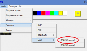

    И отдельно ура !!! .MAC - наши почти победили !!! То что надо, так было и в родном Магнифайере Зеленоградском, только он $имя для спрайта спрашивал - 6 символов (первый не должен быть цифрой)
    - это глобальная метка в общей библиотеке спрайтов для текущей программы программиста.
    Все спрайты подшивались в один файл и транс в .OBJ, Таблицу спрайтов для удобства делали отд. файлом,
    она имела глобальную метку SPRTAB:: в содержала в себе все имена спрайтов, первый в списке имел номер 0.
    Т.О. подпрограмма внешняя в Паскале работала так:
    SETMODE(1); - режим вывода спрайта (1 - был прямое копирование, стирал всё, и было ещё два - они отличались разными способами наложения, но в обоих случаях был такой эффект не стирания какого-то слоя под спрайтом, но в местах наложения картинок цвет точки менялся - это конечно было не очень гуд!!!)
    SPROUT(X,Y,2); - внешняя подпрограмма вывода спрайта по номеру из таблицы в уст. режиме.
    конечно в движке была куча фич связанных с ПП, но это уже "полная версия" по подписке 4.99$ )))
