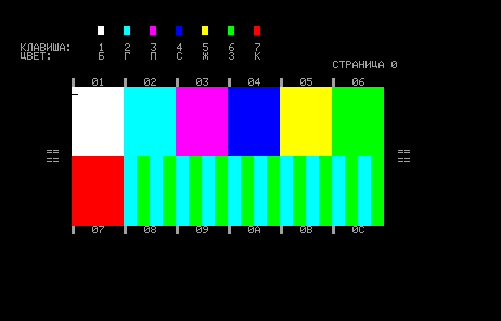

    У меня в эмуляторе есть edcolor.rkp, можно попробовать загрузить его "вслепую", глядя на экран эмулятора Запускать его после загрузки надо с адреса B820

    Тогда можно получить такую цветную картинку (без букв, если вход монохромного сигнала не подключишь)
