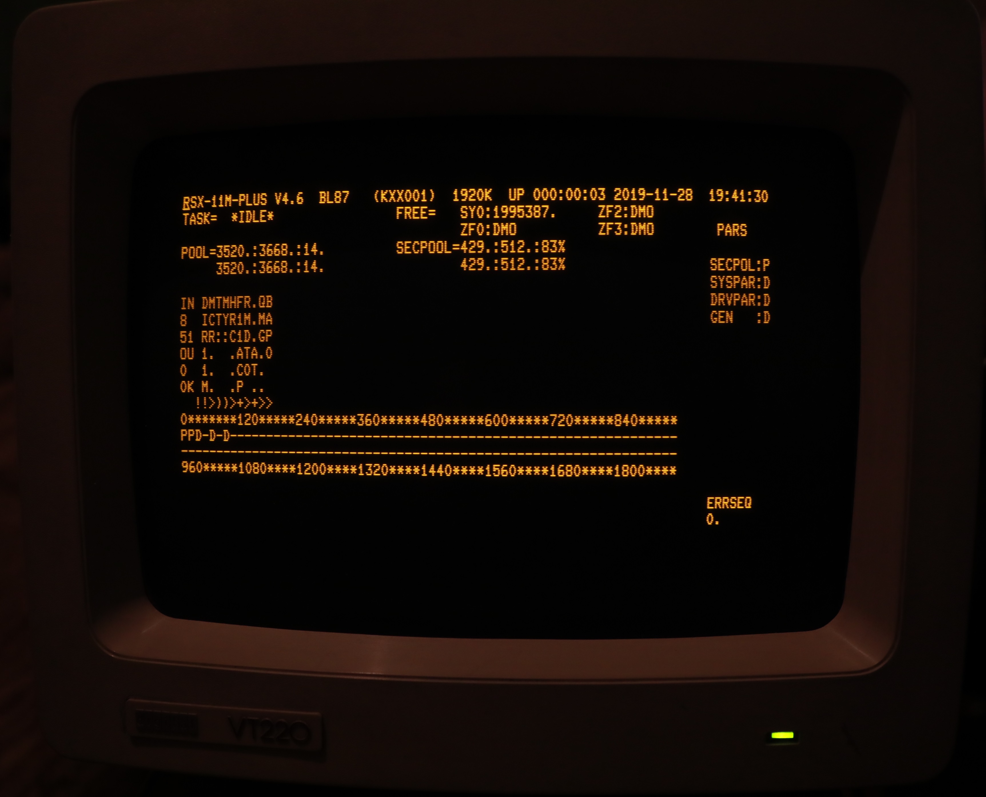

    Вместо тысячи слов...
    ... и одного романа
    Пардон за качество, с утра, уже собираясь на работу. Переделаю на более качественное, возможно в грядущие выходные
    И плюс ещё в том, что в наличии как RS232, так и токовая петля А RS232 вообще с переходником идеально лёг - даже паять ничего не пришлось
    А, да, вдогонку. На самом деле цвет гораздо красивее
    Полистал старые сообщения. Некоторое количество комментов по ним с учётом новых знаний.
    По поводу кэширования. Смысла нет - сама по себе карта уделывает ВМ3 по скорострельности, даже на PIO режиме под RT отставание от VM не сильно значительное. А VM - это копирование память-память, то есть по сути - та же кэш память. Ну то есть под RSX включить можно - думаю, операции с каталогами будут побыстрее, но учитывая скорострельность памяти - вот ООООООЧЕНЬ сильно подозреваю, что реализация DMA уделает всё и всех.
    По поводу фразы "как я уже писал, была инфа (про подключенную карту CF), что оно работает с фантастической скоростью - на уровне драйвера VM:". Ну это точно подтвердилось, вот только оказалось, что скорость VM... как бы это помягче сказать - сильно преувеличена в ощущениях 250 кб/с примерно. Против (примерно) 210 кб/с для CF. Ну да, получается скорости не в разы отличаются

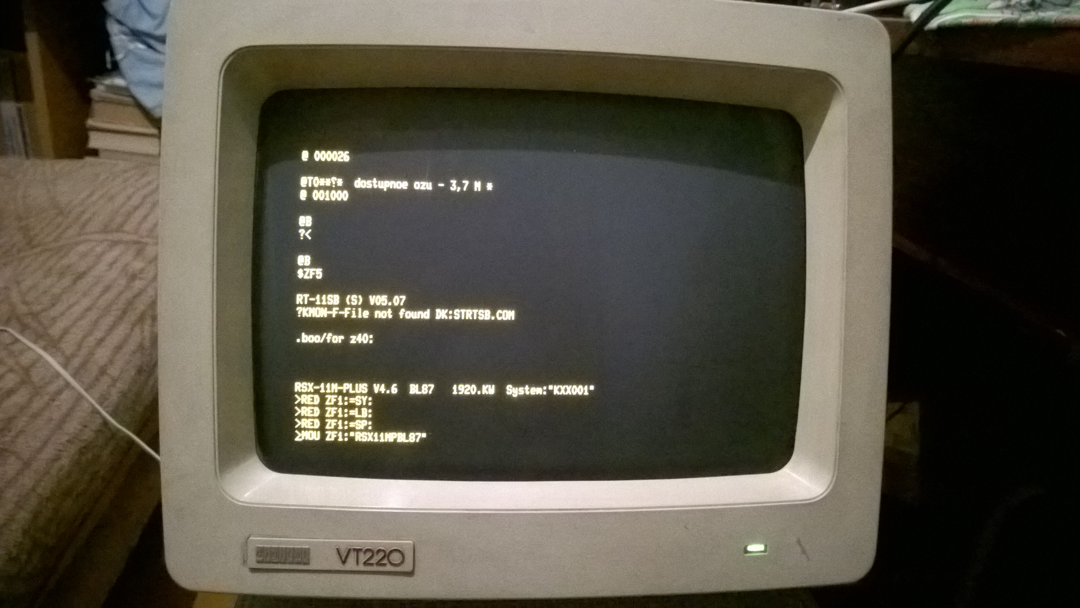

    Я очень умный и доставучий, но ещё и тормозной Определил причину косяка, который Андрей упомянул в теме продажи 1201.2018:
    "Изменений два
    1. Изменён модуль консольного порта. На тот, который в проекте был изначально
    Вернулся некритичный глючок. При старте платы в надпись ****Доступное ОЗУ - 3.7М* бывает, что добавляется лишний символ между
    первыми звёздочками. Но появилась возможность изменять скорость порта."
    Комментарии. Во первых, не добавляется, а рисуется вместо звёздочки разная (зависит от скорости порта) хрень. Во вторых - у меня он стабилен.
    По идее, причину косяка надо ещё вчера вычислить, но.. Уж как получилось Причина тривиальна (но как раз такие имеют привычку хрен ловиться).
    Во первых - хрень рисуется вместо третьей звездочки. Во вторых - саму третью звёздочку рисует T3. А происходит следующее. Т3 отправил(!!) звёздочку в консольный порт (типа я начал работать) - она начала (!!) передаваться, в это время T3 завершается свою работу (там проверка прерывания по несуществующему адресу -всё быстро заканчивается) и возвращается в родителя (T0), а родитель уходит на вычисление - скоко у нас памяти то есть?? - и в начале этого кода выполняется команда RESET. Опаньки!! Все быстро сбрасываются, включая серийник, который успел(!!) начать передачу и вдруг резко замолчал. С другой стороны (терминал) об этом ни сном ни духом - для него передача идёт и он рисует то, что считает принятым. То есть у меня на скорости 19200 прилетал код 376, который VT52 Патрона рисовал как русское Ч, а VT220 - перевёрнутый знак вопрос (вроде у него это - я не понял, чё принял, нарисую что смогу ). С моей точки зрения - это неправильно - если серийник начал передачу - пусть закончит. По сути устройство общения с терминалами в PDP состоит из двух половинок - интерфейсная часть на шине и интерфейсная часть на последовательной линии. То есть первую половину благополучно сбрасываем (в 1201.2018 тут всё оки), а вторую не трогаем (злобно порезал весь код сброса). Теперь у меня претензий к выводу нет.
    Осталось разобраться с зависанием по Ctrl/S.
