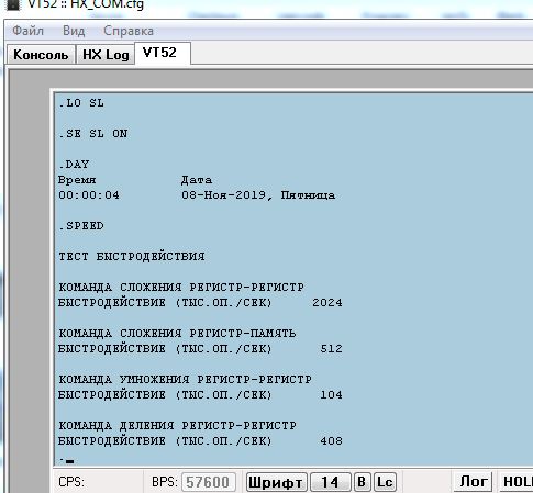

    Хм.. если поставить кварц на 24 МГц, тактовая будет 6 МГц и мы получим 2016 тысяч операций сложения регистр-регистр в секунду
    Ну, в принципе не сильно ошибся
