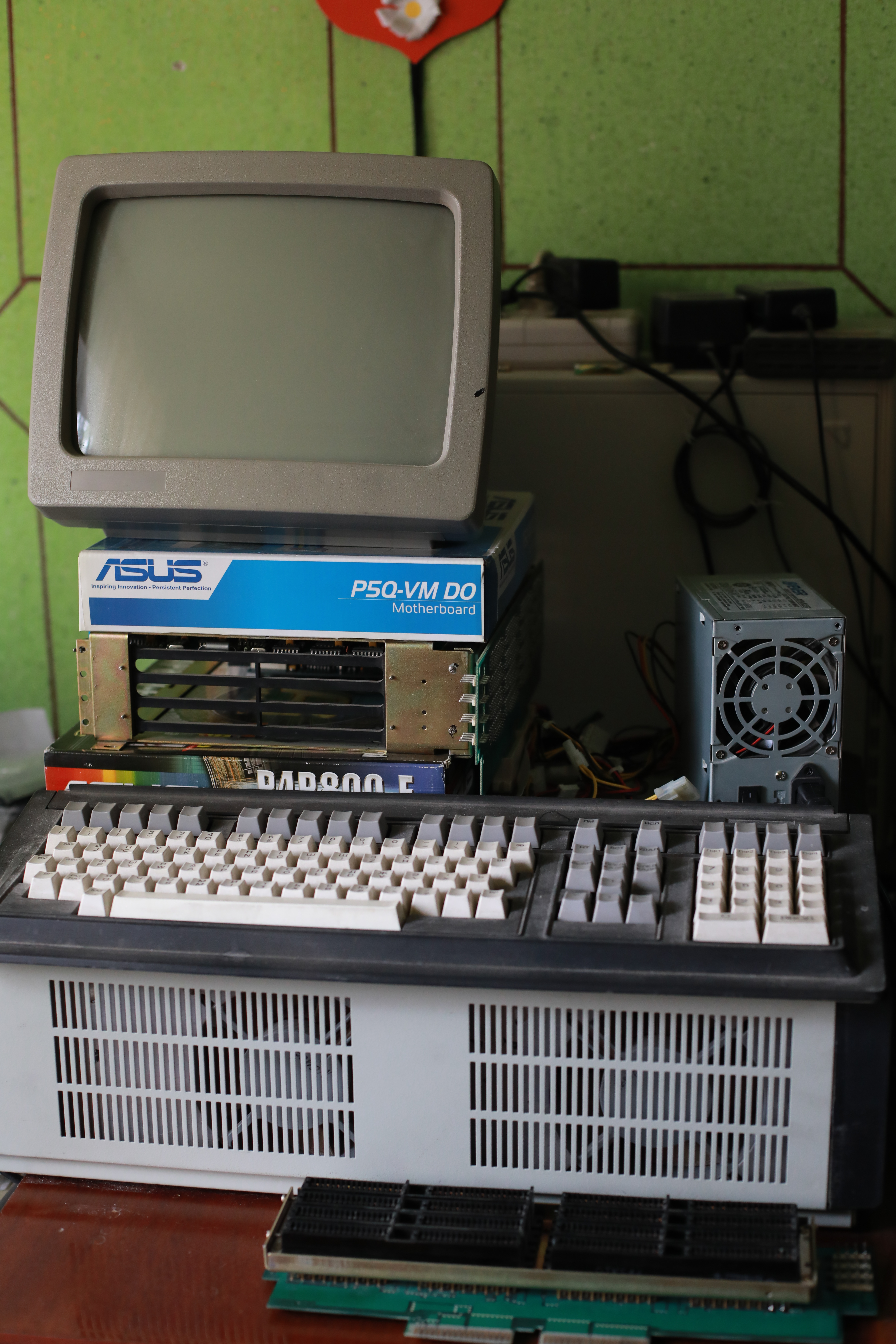

  7. #57
    30.11.2015
    г. Самара
    7,527
    346
    716
    598 сообщений
    Ну.... До какой то степени дело сдвинулось c... точки остановна. Были вычислены причины некоторых "особенностей" работы платы (оказались внешнее) и устранены.. Пара "особенностей" осталась - причины ищутся. RT-11 успешно грузится-читает-пишет. Но она в текущей версии драйвера работает без прерываний CF. При попытка работать с CF в RSX (с прерываниями) - вылет в "зелёный экран" (не знаю - прерывания ли - причина). На праздниках буду лазать под отладчиком.
    Внешний вид отладочного стенда :
    http://www.KpXX.Ru/Днепр/МС1201/V2.0/Стенд.jpg
    Плата не видна, она с дальнего края Так же в корзине КНГМД и КЦГД
    В догонку. В ближайшее время заменю фоты плат
    Последний раз редактировалось Hunta; 05.05.2019 в 21:19.

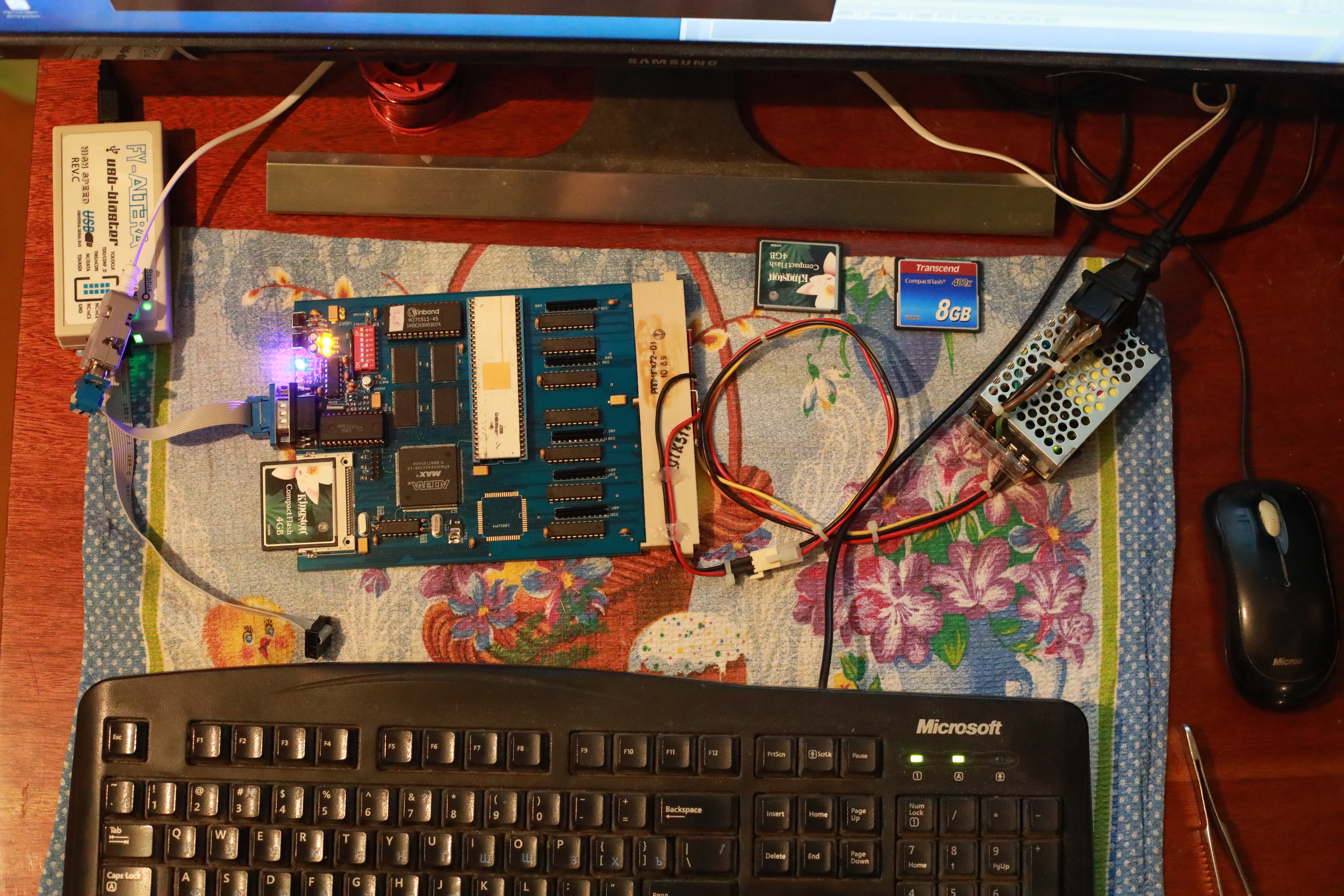

  8. #58
    30.11.2015
    г. Самара
    7,527
    346
    716
    598 сообщений
    Отлаживать на Квант-е - это, конечно, интересно, но не системные вещи - типа драйверов и прошивок CPLD/FPGA
    Делаю младшего брата стенда Под это дело купил пятивольтовый Mean Well. Всё таки крутые они блоки питания делают, особенно, когда не киловатты мощности нужны
    Соберу - сфоткаю
