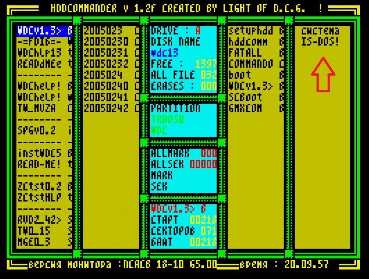

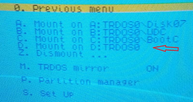

    Немного протестировал на GMX. В целом работает, пункт "[SMUC HDD:]" есть, образы видно и монтируются. Попробовал также монтировать вместо реальных дисководов A и B. Но не всё гладко. Иногда в меню теневого монитора тот вирт. диск, с которого я запускаю GB, почему-то имеет не полное имя. Название коллекции есть, а имени диска в конце нет. И если загрузить командер (HDDCOM), то он пишет что диск с GB уже в формате IS-DOS. Но если перемонтировать то снова ОК. А ещё самый первый диск в коллекции, похоже, порушился. Но может и был плохой раньше, точно не скажу. А имя второго образа в меню GB сдвинулось вправо. Если надо, попробую скриншоты прицепить.
    У меня такое есть, когда начинаешь навигацию по HDD, но конкретный образ еще не выбрал. Если в этот момент ткнуть магик, то такая же картина. А если примонтировать в GB диск, то все нормально.
    Проверил еще раз. Есть такое.
    В моем случае включена автозагрузка с диска D:, там у меня бутом RealCommander, потом с реального диска А: гружу GB.
    Начинаю навигацию по [SMUC HDD:], или монтирую куда-то (A:,B:,C: ) образ. Захожу в теневик и там вижу путь к диску D: в таком, как говорит izzx виде, при этом название коллекции то самое, по которой только что производил навигацию, хотя к букве D: на самом деле примонтирован диск совсем из другой коллекции. Самое смешное, что к диску D: я даже не монтировал ничего , а путь к нему отображается некорректно.
    Но! По факту, к диску D: остается примонтирован правильный образ, хоть и путь отображается неправильный.

    Этот вопрос, похоже, снимается. У меня и правда такое имя диска было с пробелом в начале ). Прочитал инструкцию таки, что имена берутся в первую очередь не из имён образов, а из имён дисков.
    Ещё попытался воспроизвести ситуацию, когда название коллекции есть, а имени диска в конце нет и даже в мониторе диск уже не виден. Нельзя, скажем, прочитать каталог.
    Делаю так: на вирт. Диск D: записываю GB и запускаю его оттуда. Потом монтирую с помощью GB какой-нибудь образ, скажем, на диск B:. Но не запускаю ничего с него, а тут же выбираю диск C: (он раньше был смонтирован) и запускаю что-нибудь с C:. И готово, мастер. Сломал. Диск D отвалился.
