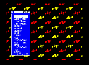

    Это было не просто.
    Но все же, во вложении тестовый вариант Grand's Boot'a с часами. Часы индицируются в нижней части файлового окна только на компьютере Scorpion с контроллером SMUC и микросхемой RTC с ПрофПЗУ от V3.97.
    GB отсчитывает время без использования второго режима прерываний - пока на экране отображается стрелка. Если листаются страницы файлового окна, часы будут отставать. После дисковых операций часы корректируются - считывается аппаратное время компьютера.

    Файл GB стал длиннее на два сектора.
    P.S. В конечном счете, в результате оптимизации V3.3.0.1 стала длиннее V3.3 только на один сектор.

    Выпущена окончательная версия с индикацией часов V3.3.0.1.
    Немного улучшена точность индикации и сделана оптимизация, в результате которой файл на диске V3.3.0.1 стал длиннее V3.3 только на один сектор.

    Grand, может быть лучше будет выводить часы в нижнем правом углу экрана?

    Я пошел по пути наименьшего сопротивления. Так оказалось легче сделать.
