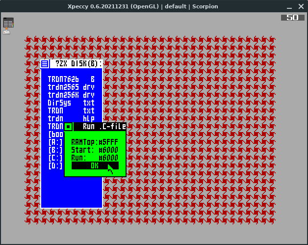

    Запустить Scorpion snap не проблема. Я раньше выпускал тестовые версии TRDN именно в таком виде и снабжал их загрузчиком.
    Сейчас GB определяет code-файл по стартовому адресу от #6000 и предлагает пользователю его запусть.
    Хочется как-то детектировать и C-файл Scorpion snap.

    По умолчанию Тестовая версия X7.1
    Цитата Сообщение от AndTorp
    Grand, еще идея для Scorpion'а:
    запуск прямо из boot'a файлов "скинутых" на диск(ету) Scorpion'овским Magic'ом.
    В
    о вложении тестовая версия, в которой сделан запуск файлов альтернативного magic'а (или, иначе, ZS snapshot). Приглашаются все желающие, владельцы компьютера Scorpion, принять участие в тестировании.
    Тестовая версия предназначена только для компьютера Scorpion. Запускать ZS snap'ы возможно, если имеется ПрофПЗУ версий 3.97 - G5.00. Если у вас нет своих ZS snap'ов, их можно взять здесь.
    Детектирование файлов ZS snap'ов происходит автоматически, но по косьвенным признакам. Сначала отбираются файлы с параметрами START=0, мл.байт LENGTH=0 и больше 1Кб. Потом считывается первый сектор, и в нем смотрятся байты +#00 и +#01 (подробности в сообщении от LW). Загрузка осуществляется функцией RST 8 \ DB #8B. Если при ее работе возникают ошибки, то останов происходит в Теневом мониторе с выдачей текстового сообщения. При возникновении такой ситуации, я рекомендую нажать Left + Reset.
    Еще одно нововведение: по клавише H вызывается страница помощи.

    Цитата Сообщение от izzx
    Что-то у меня не запускает снап.
    Этот ZS-snap сделан на Scorpion GMX, а у меня нет этого реального компьютера. Но я запускал его на эмуляторе (от сюда), и там он нормально стартует. Так что, выяснить мне мало что удалось.
    В будущем может быть удасться сделать проверку, чтобы snap'ы от Scorpion GMX нельзя было запускать на "обычных" Scorpion'ах. Уже есть проверка, чтобы не запускались 128-256К snap'ы в 48К. Теневой монитор, перед загрузкой snap'ов таких проверок не делает.
