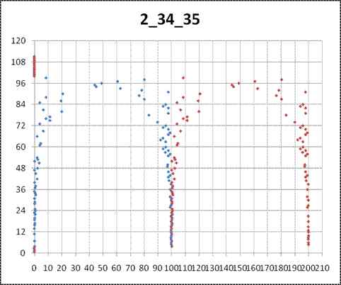

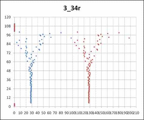

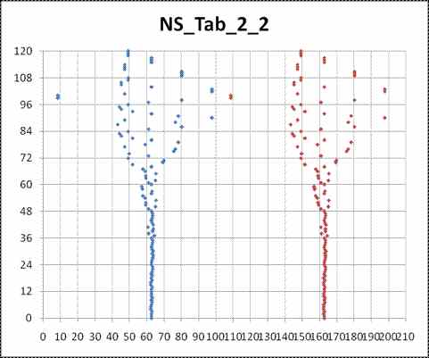

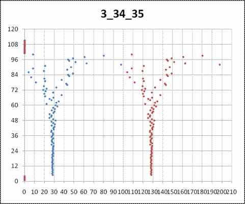

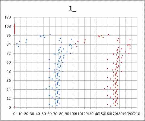

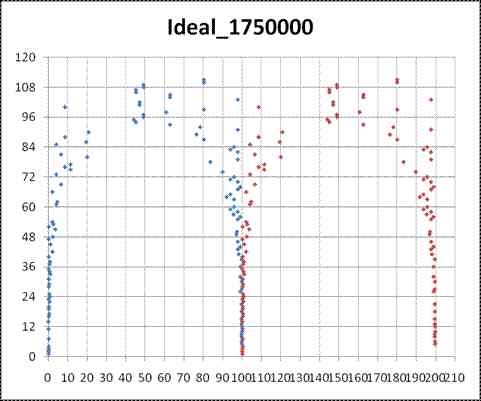

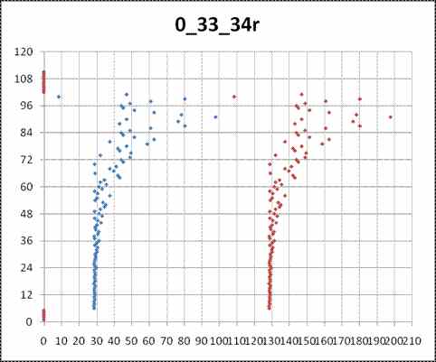

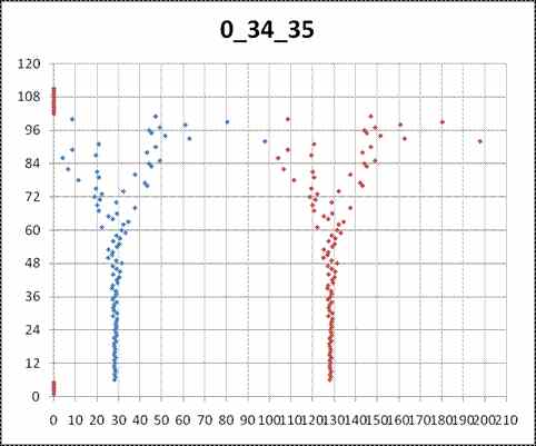

    Проанализировал таблицы которые нашол на сайте Бульбы
    и ужаснулсо
    я знал что у Ак-ка все плохо
    но не знал что на столько
    0-я таблица (вариант 1)
    последние 5 октав завышены
    полученные данные видимо округляли отбрасыванием дробной части
    0-я таблица (вариант 2)
    видимо потом пересчитали нормально
    1-я таблица
    это просто сферический ахтунх
    вариант 1 - низкоточные расчеты на асме с отбросом дробной части
    вариант 2 - возможно таким образом подрасстроив немножко все пытались подружить тон и огибающую
    вариант 3 - равномерно темперированный строй... нет не слышали о таком...
    я склоняюсь к вариантам 1 и 3
    2-я таблица (вариант 1)
    возможно значения округлялись вверх
    2-я таблица (вариант 2?????)
    почему то на 100% совпадает с идеальной таблицей Бульбы для 1750000 о_О
    возможно это очепятка в его екселе
    возможно так и есть на самом деле
    я перепроверил вроде не моя ошибка
    3-я таблица (вариант 1 и 2)
    минимальные отличия друг от друга

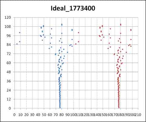

    а вот таблицы рассчитанные видимо Бульбой
    "в погоне за святыми 440 герцами..."
    нет они святые
    и я сам ими все время пользуюсь
    расово верная таблица
    буржуинизированаая таблица

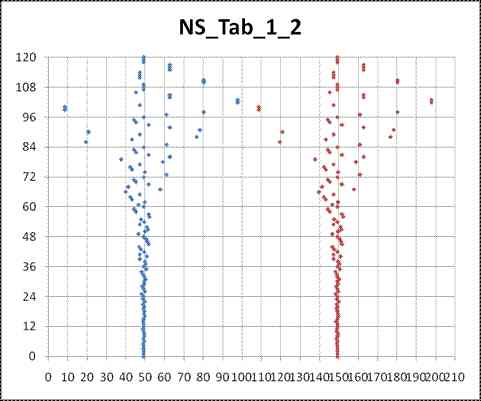

    Ну и вот те самые мои таблицы для сравнения
    (в процессе расчета оказалось что способ округления ну очень сильно критичен)
    Приатачу сюда и
    таблицы с сайта Бульбы
    их визуализацию в екселе
    мои таблицы и их расчет
    там же видно как сильно влияет способ округления на общие расстройства
    1 вариант отброс дробной части
    2 вариант обычное округление
    3 вариант округление вверх

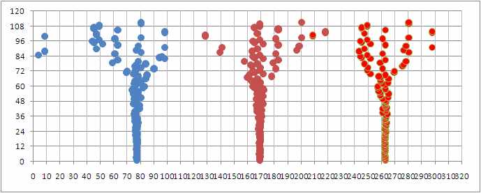

    Для больших понтов
    притулил свои рядом с Ideal_1773400
    (которые как по мне достаточно симпатично выглядят)
    кстате куски Ideal_1773400 которые в самом лево
    нужны мысленно переместить в самое право на 100 центов
