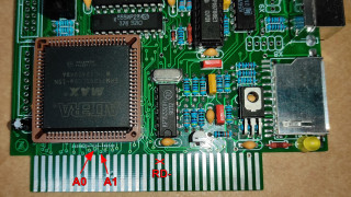

    На плате контроллера разрезаем сигнал RD- на ламельном разьеме, поближе к схеме (чтобы можно было припаяться до и после разреза), это 18-й верхний контакт. А также зачищаем две контактные площадки переходных отверстий от сигналов А0 и А1, это 9-й и 10-й контакты снизу - удобно подпаяться сверху к площадкам возле кроватки под Альтеру. Итого понадобится прокинуть четыре проводка от указанных точек к устанавливаемой КП15.
    На фото ниже обозначены точки для подпайки к сигналам A0 и A1 и место разреза сигнала RD-

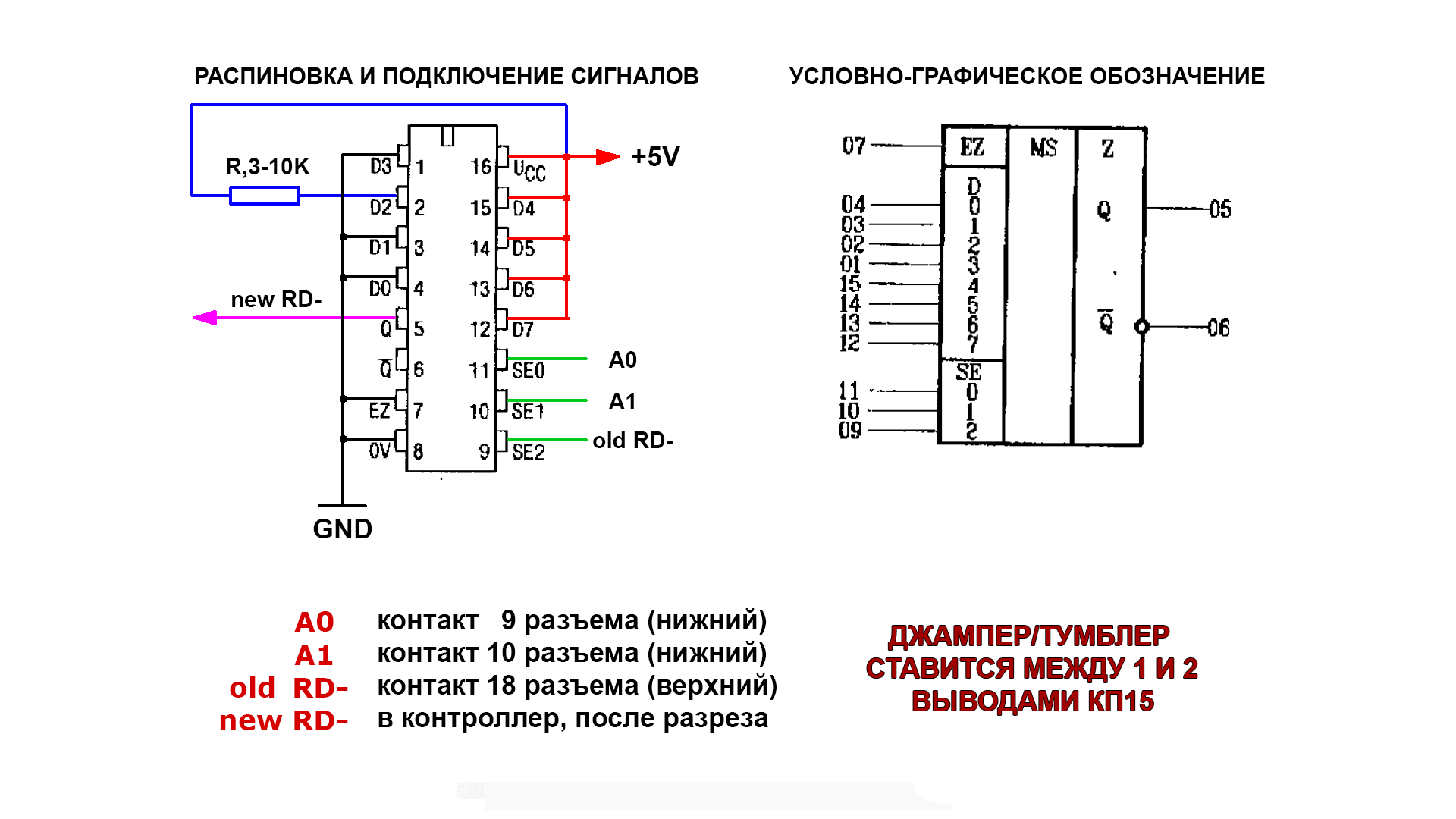

    Далее берем резистор с длинными проволочными выводами, они послужат перемычками. С одной стороны обкусываем покороче и паяем ко второй ножке КП15, просунув вывод под колодку с пинами. Другой вывод резистора припаиваем сразу к пяти ножкам микросхемы, замыкая их меж собой: 12, 13, 14, 15, 16. Резистор в итоге расположится диагонально поверх корпуса КП15, а на втором ее выводе при снятом джампере будет высокий лог. уровень (единица). Одев джампер (либо замыкая тумблер), подаем на 2-ю ножку "ноль", то бишь общий/землю с ножки 1.
    Осталось припаять КП15 на плату. Заранее подчищаем и облуживаем выводы 7 и 14 микросхемы ЛН1, то же самое проделываем и с выводами 7, 16 устанавливаемой КП15. Сажаем ее на ЛН1 со смещением так, чтобы выводы 7 совпали, тогда совпадут 16-й КП15 и 14-й ЛН1 (соответственно седьмые - общий, а 16+14 это питание ). Прижав, чтобы не было зазора, спаиваем выводы вместе. Такая установка при отсутствии зазора довольно надежна. Не забудьте перемычку от 7-8 ног КП15 на 1-3-4, т.е. общий должен идти на все эти пять ножек.
    Последний этап - проводки от платы на КП15. Сигнал А0 подаем на 11-й вывод, А1 на 10-й, сигнал RD- от разьема (ниже разреза) на 9-й вывод. Выход с КП15 - с ножки 5 - подаем в схему вместо сигнала RD-, то бишь к контакту ламеля выше разреза. Все, переделка закончена.

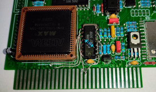

    Плата после доработки:
    Перед включением еще раз проверьте схему на отсутствие косяков, особенно замыканий. В наладке она не нуждается, но человеческий фактор никто не отменял =))

    Забыл приложить схему, исправляюсь. Словесное описание - эт одно, а схема для многих удобней:
