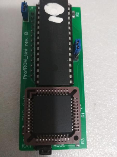

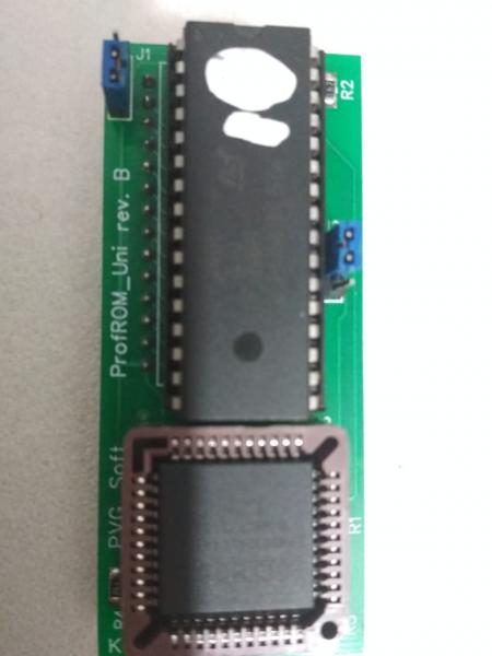

    Фото собранной платы могу сделать только вечером, выложил то что есть.

    PVG, ещё вопросы.
    Какой номинал резисторов, подтягивающих шину данных (со стороны ног 21...40 музпроцессора)? И как влияет режим ТУРБО или НЕ_ТУРБО на работу ПРОФ-РОМа?

    Ещё из-за процессора может быть. По фото увидел обычный NMOS, да ещё на 4МГц. Есть CMOS'овый проц? Типа 20PEC?

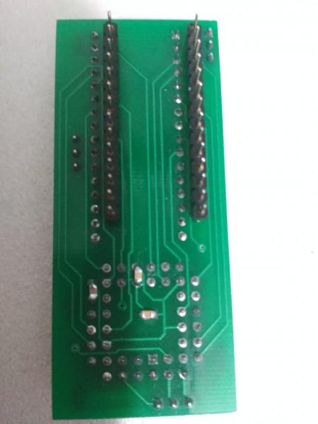

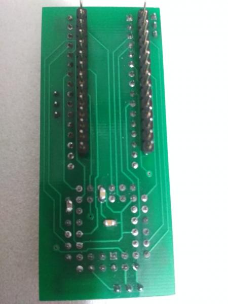

    Резисторы стоят 10кОм, турбо - не турбо никак не влияет, проц есть такой же из старых запасов, купил новый "Z8400APS" еще пока в пути.

    Цитата Сообщение от PVG Посмотреть сообщение
    Фото Проф-РОМ
    Там ничего не рассмотреть...
    PVG, сделай фото своего ПРОФ-РОМА в компе. Крупное и в хорошем качестве.
    Какое быстродействие у флешки? Перепиши с её корпуса полностью всё название сюда. Тоже самое для CPLD.

    Память стоит ST M29F040B90P1 5H88E 0212 CHINA - это все, что написано на ней.
    EPM3032ALC44-10N S HBC771119A.
    фото не могу сделать лучше чем было ранее.
    проц купил в китае Z84C0020PEC, когда будет не знаю.
    У меня на 90нс флешке были глюки.
    Что ещё можно сделать:
    1. Проц меняем на CMOS.
    2. Pull-up для ШД меняем на 4.7кОм.
    МГТФ - любимый провод!

    Вчера заменил сопротивления как написал SoftFelix на 5.1 кОм, включил появилась рамка звуковой сигнал и через 1-2 сек. вышел в стандартное меню 128.
    Обрадовался, начал жать на кнопки и заметил, что не вставил плату ZX_MCARD поэтому клава и не работала.
    Выключил, вставил карту ZX_MCARD и повторились все глюки описанные ранее.
    Подключил механическую клавиатуру, пришлось повозится с часик.
    Вывод: с картой ZX_MCARD от CARO не работает, без карты с механической клавиатурой работает насколько правильно не знаю вкратце опишу:
    Как сказал ранее при включении слышится звуковой сигнал и через время переходит в стандартное меню 128 бэйсика, по кнопке МАГИК переходит в MAIN MENU, по меню тоже ходит без проблем и возвращается в 128 тоже, грузится и дискеты пробовал через 128 TRDOS, завис при выборе ROM disk далее test int.
    Если проблема в карте как ее исправить?
    Надо было сразу писать конфигурацию компа. И эта плата правильно называется ZXMC2.
    Я доработал карту таким образом и полностью избавился от глюкодрома.
    p.s. Есть вероятность, что доработка может не помочь. Всё дело в процессоре. Нужен CMOS. Я когда КАЙ-2010 собрал, то изначально там был обычный NMOS'овый Z80B. Из плат был только NEMO-FDC. Собрал НЕМО-ИДЕ, вставил... Комп не запускается или очень сильно глючит. Долго искал причину. А причина была в перегрузке ШД всего одной нагрузкой - АП6 в НЕМО-ИДЕ. Приехал CMOS, поставил - вообще проблем нет.
    p.p.s. ZXMC2 всё равно нужно доработать.
