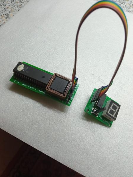

    Но я на этом не остановился, раз 4Mb память то почему бы ее не использовать как-то так:
    А можно как-нить доработать сабж, чтоб при использовании ПЗУ типа 29С040 (на 512КБ) можно было выбрать вторую половинку (+5В на 1-ую ногу) и записать туда стандартную прошивку от КАЯ (27512 - 64К)? Т.е. щёлкнули рубильником - сабж полностью отрубился и на его место встала обычная 27512 с какой-нить прошивкой. Как я понял, надо чтобы ПЛИС при этом на прямую транслировала А14 и А15 от процессора на флешку и не обращала внимания на вход MODE?
    И у меня что-то получилось, прикладываю ссылку на видео и фото девайса.
    В видео у каждой прошивки нажимаю CAPS SHIFT + RESET (переход в сервисное меню) в виде доказательства что это разные прошивки.
    https://drive.google.com/file/d/13Gp...ew?usp=sharing

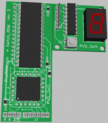

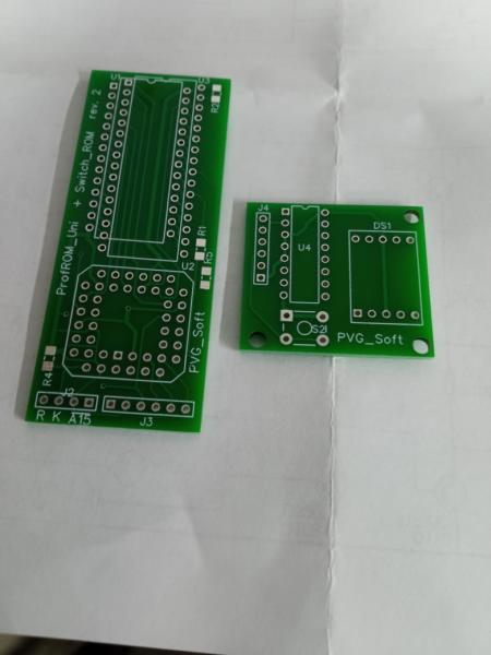

    Схема:
    Prof_ROM_Uni_pvg_v2.pdf
    В итоге, получается, что помимо прошивки ProfRom-Uni еще можно зашить 4 прошивки по 512Кб, в данном девайсе совмещено ProfRom_Uni + Rom_Switch.
    Также я убрал все перемычки за исключением А15 (Mode), сигналы CS, OE входят в ПЛИС. Появился новый контакт (выход) Reset необходим для сброса при переключении ПЗУ.
    3D изображение выгружено из DipTrace:
    Фото платы:
