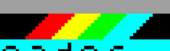

    По умолчанию Дефект Изображения Пентагон-128
    Собственно вся проблема на фото (кликабельны).
    Плата только что собрана.
    Где что подправить ? Кажется мне что нужно где то подобрать резисторы-конденсаторы. Но где ? Гуру выручайте...
    Бесперспективно.
    Подбирать надо монитор с кратным развёртке разрешением

    Вроде известная проблема. Но на фото и пикселы точно разной ширины, надо и с другим монитором потестить, как выше пишут.

    Спасибо откликнувшимся. Вы оказались правы. Проблема в мониторе, частично удалось устранить точной подстройкой частоты на мониторе. Но не полностью.

    Ну что вроде проблема решена на 99%
    Всем спасибо!
    JV-Soft Вам респект
    Емкость 220p (сигнал K12) между землей и 14 выводами D46, D47 улучшило ИЗО.
    Но тут ещё и моя не внимательность опять подвела....
    А дело вот в чем: подключив комп через GBS8200 увидел вот такую вполне приличную картинку:
    Но вопрос в том что я не хочу использовать конвертер, и смутило меня отсутствие разности яркости меню и paper при подключении на прямую (монитор ЖК Multi Sync).
    Добавление резисторов 100 Ом по выходам на монитор позволило получить норм картинку:
    Осталось только геометрию на монике настроить.
    Вот как то так... Кстати монитор NEC Multi Sync LCD1550M отлично держит наши частоты.
