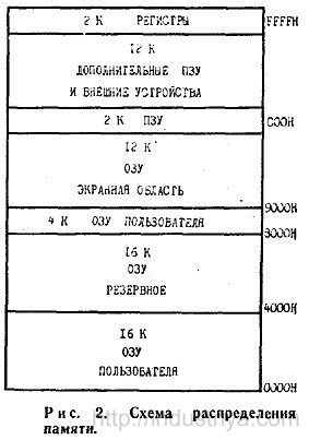

    Вот что нашёл: "Особенность графической системы позволяла «колоризировать» игры Специалиста. Для этого был написан редактор цветных шрифтов и с его помощью были «колоризированны» многие игры Специалиста." Sherlock'у я это пытался объяснить, но он, я так думаю, никаких железных аргументов в пользу совместимости не привёл.
    Нет совместимости, и не планировалось. Игра должна быть модифицирована. А именно -- доступ в BIOS и пространству IO.
    После этого игра работает но остается черно белой.
    Далее из игры выделяется фонт, переноситься в пространство 0x8000-0x8FFF
    Разумеется это требует модификации кода. После этого игра работает но остается черно белой. Поменялся только адрес шрифта (не более)
    Сам фонт модифицируется -- ему добавляется цвет.
    Теперь игра работает но с цветом. Артефакты типа клэшинг.
    Специалист и Радуга -- разные компьютеры. Но общее у них, кроме процессора, положение и раскладка видео буфера, а также кодирование монохромного изображения. Поэтому, портирование игр не слишком сложное хотя и не такое простое.
