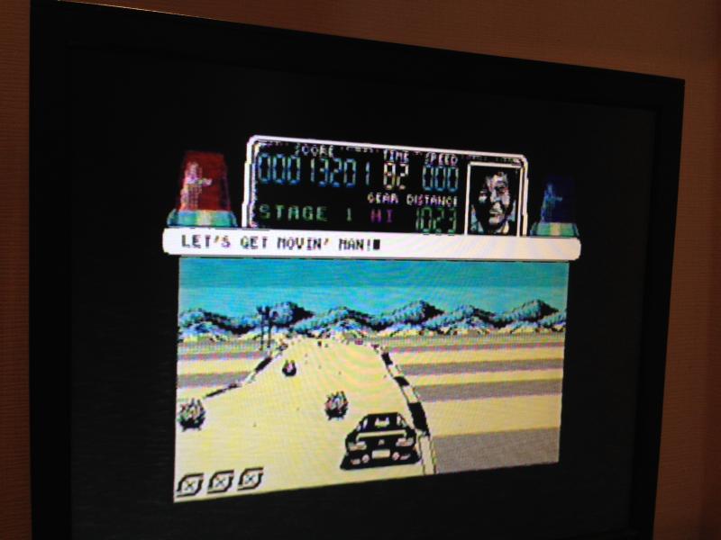

    Купил китайский внешний тюнер, чтобы подключить Spectrum оригинальный, тот, что с резиновыми клавишами к монитору. В настройках выбрал PAL-I, как я понял в Англии именно он. Получаю довольно нечеткое ч/б изображение.
    Но самое странное в том, что если кабель вставить в Spectrum "неплотно", чтобы разъемы слегка соприкасались, то изображение почти идеальное. Точнее, сначала с большими искажениями, но цветное, если начинать вставлять разъем дальше, то качество изображения становится лучше, прям до "почти идеального" (см. скриншот ниже), и в какой-то момент резко становится черно-белым и нечетким. Остается таким плохим неизменно вплоть до плотно-вставленного состояния. Этим же самым кабелем подключаюсь к современному TV - все отлично.
Название:	2017-07-16 19-22-17.jpg

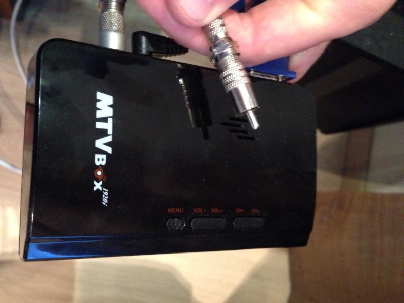

    Вопрос почему? И что можно сделать? Само устройство и кабель на фото
Название:	2017-07-16 19-25-14_19-29-19.jpg

    Я перефразирую вопрос. Может я сделал неправильно сам кабель? Дело в том, что он нестандартный, с одной стороны антенный вход, а с другой JACK. Кабель использовал коаксиальный. Может из-за этого? Или выкинуть китайский тюнер? ))

    F->RCA переходник вот такой ?
    (у тебя на фото соединение с каким-то перекосом)

    Переходник такой. На фотке действительно выглядит криво, но уверяю, соединение действительно хорошее. Я записал видео, чтобы было понятно, что я имею ввиду.

    Пробовал и без рук ) все то же самое.... Провел эксперимент на видео, при максимальном приближении контакта(по воздуху) - изображение с помехами, но цветное, как только контакты соприкасаются, на долю секунды получаю идеальную картинку и все, сразу ч/б с сильными помехами ( вот такие дела...

    К сожалению в радиоэлектронике я не силен, да и с паяльником не очень дружу. С проблемой я так и не справился, подключал к разным TV, старым, например, видеодвойка GoldStar или какой-то старый Витязь, изображение нечеткое ч/б. Прям впал в отчаяние, пока не подключил к своему современному LG 55` 5-тилетней давности выпуска. Там изображение идеальное! Как такое возможно? В чем различия? Может в LG встроенный усилитель?
