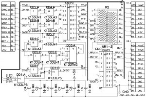

    Вторая часть Э3 :
    Применять :
    555ЛА3
    555ЛН1
    555ТМ2
    555ЛП5
    КР531АП2
    Выв.04 ТМ2 подключить к +5v
    Сигнал BS7 выполнен несколько нестандартно - с реверсом в случае ДМА.
    При наличии режима "пульт" ( сигнал ЦП SEL=0v ) доступ к корзинке со стороны УКНЦ отключается, т.к. в этот момент в адресах 160000-177777 в самой УКНЦ подключено ДОЗУ.
    На 3-й части Э3 - всё остальное.

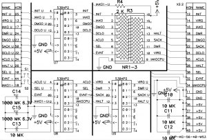

    3-я часть Э3 :
    Все не обозначенные выводы разъема Х2 - общие.
    Паралельно электролитам целесообразно приделать клеммы под провода питания основной платы УКНЦ.
    Так же неплохо предусмотреть 16-выв. свободную посадку под дополнительную КР531АП2, для доп.функционала.
    Сигнал SEL вывести на сигнал И ОСТ Н корзинки.
    Нижние 2 вывода разъема УКНЦ - имеющиеся дорожки отрезать и приделать соответственно сигналы ЦП 1801ВМ2 EVNT и IAKO ВМ2, но они в стандартном включении корзинки не используются.
    Сигналы ПОСТ Н и ПИТ Н поступают из УКНЦ.
    Итого на линию +5в. выделено 10 проволок шлейфа, на общий - ~30 проволок.

    Мне кажется, что манипуляции с сигналом SEL лишние. Этим должен заниматься "северный мост". В ДВК-2 (наиболее близкий аналог) этим занимается ВП1-013, в УКНЦ - 1515ХМ1/2, не помню, какая именно. Их задача - скрыть в "тени" все оборудование, используемое в HALT-mode. То есть процессор, переключившись в HALT-mode, имеет доступ к части ОЗУ по адресам 160000-177776, на ДВК еще и к ПЗУ (140000-157776), зато не имеет доступа к странице ввода-вывода (или ее части) и ОЗУ 140000-157778. И главное: все эти действия не должны отображаться на внешней шине. Действительно, попробуйте обратиться к любому адресу из страницы ввода-вывода, не входящему в список регистров оборудования УКНЦ, получите Trap to 4. Воткните в корзинку (в гнездо СА) нечто, отвечающее на этот адрес, и его станет видно на шине.
    1201.02 ведет себя именно так, проверено. Да и УКНЦ обязана вести себя так же, это стандартный способ использования HALT-mode, тем более, что холт-модового ПЗУ у ЦП УКНЦ нет - вместо него используют часть ОЗУ из страницы ввода-вывода, на старте переписывют туда из ПЗУ ЦП, а запись с ЦП в эту область заблокирована.
    И еще, я толкал в УКНЦ что-то по адресам из области 16хххх, два или три изделия с разными адресами, подробностей не помню, но все работало, что может служить косвенным свидетельством этого дела...
    Хотя 100% уверенности у меня нет, черт его знает, что они там накрутили? Может кто знает точнее?
    Последний раз редактировалось AFZ; 02.05.2019 в 21:17.

    Улучшенный 2-й лист Э3 :
    Добавлена перемычка S3 :
    - замкнута - при ДМА со стороны корзинки ОЗУ кроме адресов 160000-177777 невидимо ( нужно при использовании УКНЦ как терминала 177560 ).
    - разомкнута - обычный ДМА для КМД ДВК ( МУ ).
